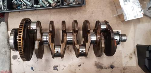

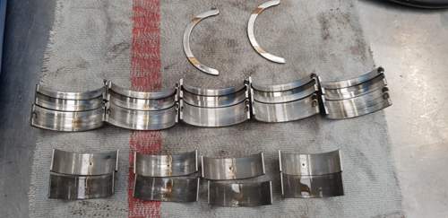

Hallo, vielen Dank für die Anleitung. Hat geklappt und ich konnte den Öldruck messen, leider kann ich nur 0,2 bar bei Leerlaufdrehzahl messen, also viel zu wenig.
Kann mir jemand sagen, ob das Öldruckhalteventil in der Ölwanne sitzt oder außen am Block?
Ich rate dringend dazu zunächst die Ölwanne abzubauen
um zu sehen ob das Ansaugsieb der Ölpumpe verstopft ist!
Kann ich auch nur empfehlen. Genau das hat bei unserem Golf VI 1.2 TSI zum kapitalen Motorschaden geführt.
Hatte die ölwanne unten und den ölsieb inspiziert. Der war relativ dicht!
Also voller Vorfreude alles gereinigt, montiert, ölfilter gewechselt und neues Öl rein. Leider imernoch nur 0,2 bar beim anlassen im Leerlauf...
Dann liegt wahrscheinlich ein Lagerschaden vor.
Ich hatte mir eine andere Antwort erhofft :-)
Aber warum habe ich durch einen lagerschaden keinen öldruck?
