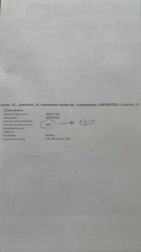

Bin jetzt wieder beim audi wekstatt.Gibt es vllt.zwischen update? Der :-) meint gibt es nicht und hat email geschickt an zentral vom Audi und wartet auf Antwort wo das Problem sein könnte .Alte sw stand 0060....
Siehe Bild. ..
Soo...lieber Freunde meine dicke läuft wieder; )
GSG Software update hat jetzt funktioniert mit 0120 . ...
Das Problem war simple...Einstellung desTester. ..
Nach dem ich den richtigen SVM code 4E02A002 drauf hatte der VAS Tester hat automatisch auf 00002 weitergeleitet obwohl 00001 sein müsste? Deshalb hat sich MSG und GSG nicht angepasst. !!!
Bis auf den Punkt wo der Meister sagte "lass uns doch mal ins manuell Menü reingehen und das manuell 00001 zu wählen "
Manuel eigendiagnose codieren dann Manuel codieren auf 00001 wählen und Zack alles wieder guuuut.... 😉
All die Mitarbeiter vom Audi Service alle waren super in ordung die haben sich bedankt bei mir weil ich viel Geduld hatte und dafür gab es auch Preisnachlass.
Aber ich hätte nie gedacht das so unterschied wäre was an Fahrverhalten und schalten angeht wie ein neuwagen es ist einfach Traumhaft. ...Ruckel von 2te auf 3ten Gang ist auch weg...schaltet Butterweich...
Danke an alle forum freunde die mich dabei unterstützt haben 😉
Efe

wie man an den Fotos schön erkennen kann, musste mal wieder der "alte" VAS dran, weil es mit dem neuen Diagnosegerät nicht funktionierte... 😉
Efe's erste Auszüge waren auch vom VAS, nicht vom ODIS.
Wer weiß, evtl. wäre die Thematik mit ODIS nicht aufgekommen oder sehe ich das falsch?

Laut aussage vom :-) haben die ersten versuch mit ODIS gemacht dabei entstand auch dat fehler!!!!
Dann mit VAS hat einwandfrei funktioniert aber wie gesagt im Menü manuell wählen am ende mit 00001....
