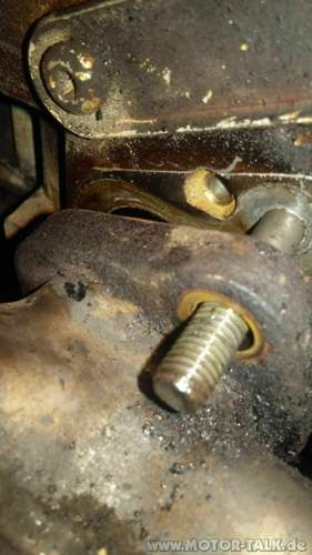

Diesen übel riechenden Geruch hatte ich auch bis ich dann feststellte das ein Injektor an der Kupfer-Dichtung undicht geworden ist . Ich habe dann vorsichtshalber an allen Injektoren die Dichtungen wechseln lassen und seitdem richt es wieder nach Sommerpriese 🙂 in meinem Auto .
Wie hast du das fest gestellt, wenn ich fragen darf ? Und was hat der Aufenthalt beim freundlichen gekostet 🙂
@Chris.Wueste1991 schrieb am 10. November 2016 um 00:15:28 Uhr:
Ich dachte zuerst an einen undichten Krümmer oder so. Habe mit einer sehr hellen Led Lampe gesucht. Zwischen den Injektoren und dem Krümmer ist eine "Bypass" Öffnung wo diese Schwarz glänzende zähe Flüssigkeit austritt. Am Krümmer angekommen wird es dann verbrannt und es stinkt bei laufendem Motor in den Innenraum. Während der Fahrt geht's natürlich unters Auto mit dem Fahrtwind.
Im Anhang ein Bild von einem anderen Fahrzeug. die Öffnung wo die Flüssigkeit dann auf den Krümmer trifft.
