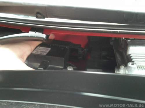

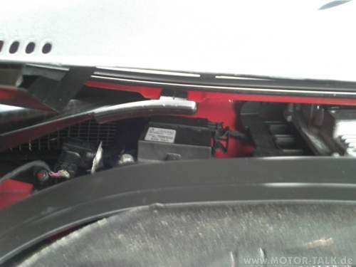

da mir mein gtd auch zu laut war hab ich gestern den aktuator ausgebaut :-)
ist viel leiser als vorher !!nicht mehr so nervig drönend .
hab mal ein paar bilder angehängt für die,die den auch ausbauen wollen.

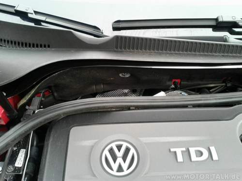

der stecker ist ein bisschen tricky sieht man auf bild 4 und 5 .da muss man erst den hebel (schieber)nach rechts ziehen ,vorher geht der nicht ab .
wischerarm muss nicht abgenommen werden.
gummilippe vom wasserkasten entfernen und wasserkasten abdeckung etwas nach oben drücken ,so kommt man eigentlich gut dran .
habe über den stecker eine tüte gezogen und mit einem kabelbinder an der halterung fixiert (damit es nicht klappert und das kein wasser eindringen kann)
den aktuator oder soundgenerator habe ich ausgebaut .
ich hoffe ich kann so machen jetzt beim ausbau ein wenig helfen .
gruß stefan

Such mal unter Soundaktuator oder Soundgenerator. Da findest Du, dass man die Abdeckung zwischen Frontscheibe und Spritzwand hochheben muss und dann vom Steuergerät (Nummer ist da angegeben) den Stecker ziehen muss und ggf abdichten. Kein Fehlerspeichereintrag angeblich.

Wischerarme ab, Abdeckung Wasserkasten ab (Achtung, Scheibenkante nicht beschädigen), Stecker vom Aktuator für Körperschall oder Steuergerät für Körperschall abziehen und Stecker gut gegen Nässe schützen.
Steht aber schon ein paar mal im Forum geschrieben.

Aus Interesse: was ist ein Aktuator oder ein Steuergerät für Körperschall ? Hast Du Fotos?
Das Steuergerät steuert den Aktuator an. Der Aktuator ist ein Körperschallgenerator, also so etwas wie ein Bassshaker. Bilder habe ich leider keine.
