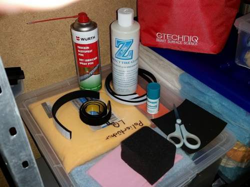

So, heute wollte ich dem Geräusch ans Leder, also schnell meine "Dämm-Tasche" gepackt, eine schlechte Straße gesucht und los.
Das Geräusch war natürlich erst mal nicht da. Toll. Also blöd durch die Gegend gefahren und die Feinheiten des Dynamic-Modus durchprobiert (Fazit: Der Auspuff hört ich im S-Modus noch besser an, weil er beim Abtouren blubbert/sprotzelt, und nach Abstellen ist der Dynamic-Modus nicht mehr aktiv, obwohl es noch so angezeigt wird (älterer Thread)).
Irgendwann kam dann das Geräusch, aber um mehr als die Hälfte leiser als am Freitag. Keine Ahnung, ob's am Regen oder an den gefallenen Temperaturen lag: Wäre ich so damit zu Audi gefahren, hätten die mich als gleich wieder als Erbsenzähler verjagt.
Trotzdem konnte ich das Geräusch nun besser klassifizieren und orten: Es ist eher ein Knistern wie von einer Plastikfolie, als ein klappern oder knarzen. Es ist definitiv nicht die Fensterscheibenauflage an der "B-Säule". Es ist nicht der Sitz. Und ich glaube, es ist auch nicht die Tür, obwohl ich bei der Suche festgestellt habe, dass meine Türverkleidung unten an gleich 3 Klipsen ausgehängt war (keine Ahnung, warum).
Es kommt aus dem Loch, wo der Gurt rauskommt, oder von unter der Oberseite der hinteren Seitenverkleidung, also da, wo sie an der hinteren Seitenscheibe fast anliegt.
Ich habe sie deshalb von der hinteren Seitenscheibe ein wenig abgespreizt und einen Schaumstoffpuffer provisorisch dazwischengeklemmt, um die Sache unter Spannung zu setzen. Weiterhin habe ich die Umrandung des Gurtauslasses (die Ritze drum herum) etwas angehoben und PTFE-Trockengleitspray (siehe Bild) druntergejubelt.
Geräusch ist weg.
Ob zufällig, oder nur temporär, oder ob die Maßnahmen tatsächlich gewirkt haben, muss die Zeit noch klären.
Ich hoffe, morgen ist es wieder trockener, dann mache ich noch mal einen Ausflug und kann mehr sagen.
Halt-die-fresse-kit

@Celsi Das Knistern habe ich auch ab und an, dann besorge ich mir eine Pulle PTFE - Trockengleitspray.
Was ist den so alles drinnen in Deinem "Halt die fresse kit"?
Was bei mir auch richtig nervt ist das Verschlussstück für den Gurt beifahrerseitig. Das Ding schlägt bei Stößen an die Verkleidung. Hast Du da eventuell einen Workaround?
PTFE-Spray, Hirschtalg, Moosgummiband selbstklebend, VW Filzband, Schaumstoff zum Auspolstern = unter Spannung setzen und ein Gummipfleger (Zaino Z16).
Gegen den Beifahrergurt haben die Kollegen hier im Forum eine gute Lösung gefunden: Die Lasche einfach in die Auslassöffnung des Gurtbandes klemmen, funktioniert gut!
