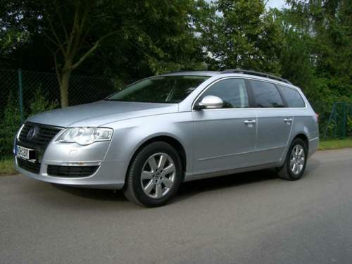

Original geschrieben von Rallemann
Hallo René,
ich bekomme meinen Neuen demnächst. Jetzt habe ich mir überlegt, ob ich vielleicht die Kunststoffteile unten rundum lackieren lassen soll (vorn, seitlich, hinten). Habe mal ein Beispielbild beigefügt.
Darüber hinaus würde ich dann den Kühlergrill (nur den schwarzen Kunststoff) ebenfalls in Wagenfarbe lackieren lassen.
Farbe ist übrigens Island-Grau-Metallic. Es sollte aber alles "glatt" sein, denn der Kunststoff ist ja ursprünglich angeraut.
Ist das alles so ohne weiteres möglich und was kostet das?
Rallemann
Schön, das du meinen Wagen als Beispielbild genommen hast.
^^ naja, ich habe schon mit dem Gedanken gespielt, bevor ich das Auto am mittwoch bekommen habe. 😉
Aber es ist schön, dass andere ähnliche Wünsche haben, hatte schon Schiss, dass ich der einzigste bin, der sowas in Betracht zieht.
Hatte glücklicherweise eine kleine Sammlung Beispielbilder bekommen habe, so dass die Entscheidung etwas leichter gefallen ist.
mfg

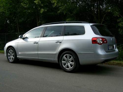

So, hier die versprochenen Bilder:
Cimg7051
Cimg7052
Cimg7053
