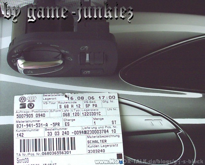

Bild von meinem Lichtschalter - (8J1 941 531 G 5PR)
DANKE !
Na da bin ich ja beruhigt...
Das auf dem Foto müsste der
8J1 941 531 G 5PR } soul } Xenon, Lichtsensor, mit Tagfahrlicht
sein, oder ? Den habe ich nämlich bestellt...

ja, hast recht.. hab mich in der Eile verschrieben!
Hab auch den 8J1 941 531 G 5PR!
