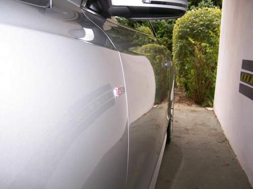

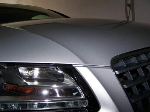

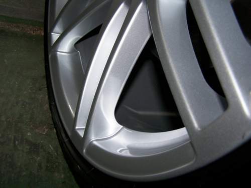

Original geschrieben von chooser
Nur schonmal zum Spaß, mein Kleiner mit LG. Sind spontan heute entstanden, werde wohl morgen mit einem Kumpel und seiner DSLR bessere Fotos machen.
..das ist nun wirklich der Letzte von mir:
Sorry.. aber das Ergebnis auf Deinen Bildern würde mich nicht gerade zum Kauf einer 60-Euro-Versiegelung reizen..

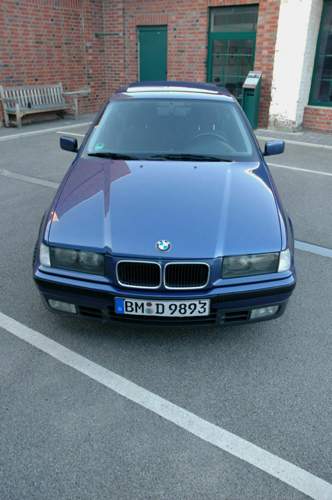

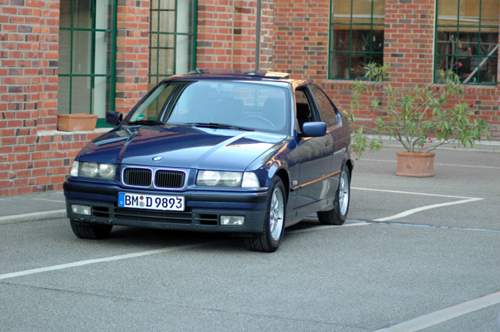

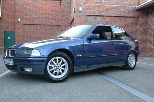

So, hier schonmal ein paar bessere Bilder. Vielleicht gefallen die ja auch zu 10% bebolus... Denke das Ergebnis ist für ein 15 Jahre altes Auto mit 227.000 Km völlig ok!
Schön...
Auch schön...
Seitlich
Hey! Meine Aussage bezog sich auf die Qualität von den Bildern.. nicht auf den Wagen.. 😉
Die Bilder sind viel besser und ich bin auch wirklich positiv überrascht über das Ergebnis.
Sicherlich hätten vorher/nachher Bilder den Eindruck bei mir noch verstärkt.
