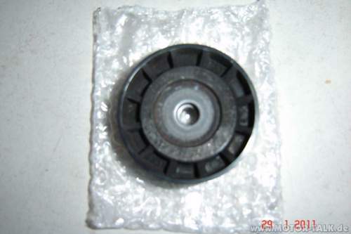

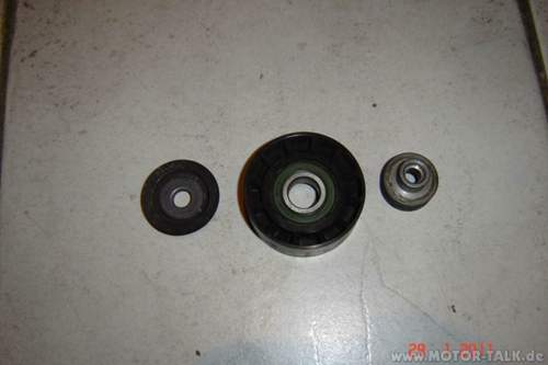

das einzige wa sich nicht gewechselt hab ist die kleine umlenkrolle unter der motorhalterung.....da ist der gewindebolzen soo dermaßen lang das man die rolle nicht runterbekommt....das ist auch die rolle die man nur abbekommt wenn man den motor anhebt....
Es geht auch ohne Motor anzuheben.
1. Mutter abschrauben
2. Mit Schrauberzieher die Scheibe am Umlenkrolle abziehen
3. Rolle abnehmen
4. Innere Hülse abnehmen
Zusammengebaut wird in umgekehrter Reihenfolge.
Das oben geschriebene habe ich selbst getestet, funktioniert einwandfrei.
Der Wechsel der Umlenkrolle dauert maximal 15 Minuten.
Bild-1
Bild-1
