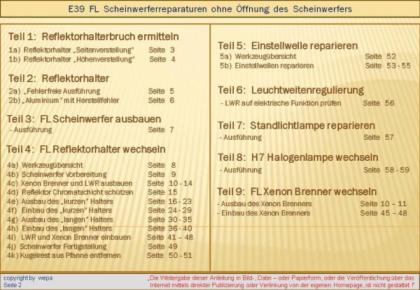

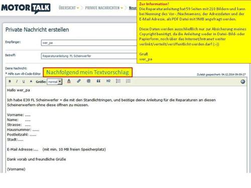

Die Reparaturanleitung hat 59 Seiten mit 210 Bildern und kann bei Nennung des Vor- /Nachnamens, der Adressdaten und der E-Mail Adresse, als PDF Datei mit 9MB angefragt werden.
Diese Daten werden ausschließlich nur zur Absicherung meines Copyright benötigt, da die Anleitung weder in Datei- Bild- oder Papierform, noch über das Internet/Intranet weiter verlinkt/verteilt/veröffentlicht werden darf (:-))

Interessenten an der Anleitung sollten wer_pa gleich per PN kontaktieren, dann mus er nicht immer noch in diesem Thread antworten.
Gruß Steffen
Hallo Gemeinde
Da es in der letzten Zeit immer häufiger vorgekommen ist, dass mich jemand über einen Post/Beitrag versucht hat zu kontaktieren, und nach der Kontaktaufnahme, weder die Personendaten noch eine E-Mail Adresse per direkter "Nachricht" übermittelt hat, habe ich auf den beiden unten angefügten Bildern dargestellt, wie der schnellste Weg wäre um die Anleitung "FL Scheinwerfer Reparaturen ohne Öffnung des Scheinwerfers" anzufordern.

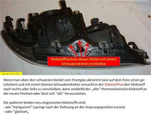

In dieser Anleitung ist beschrieben, welche Art von Reparaturen (siehe hier) ohne Öffnung des Hella Halogen oder Hella Xenon FL Scheinwerfers (die mit den Standlichtringen) durchführbar sind. In erster Linie wäre dies natürlich der Austausch gebrochener Reflektorenhalter. Wie man gebrochene Reflektorenhalter am eingebauten FL Scheinwerfer erkennen kann, habe ich hier und hier beschrieben.
Wenn jemand jedoch die FL Scheinwerfergläser erneuern möchte, dann wäre dieses mit der s. g. "Ofenmethode" möglich, wenn das Scheinwerferglas mit dem weichen = thermoelastischen Butyl Klebstoff in das Scheinwerfergehäuse eingeklebt wurde. Nach dem Herstelldatum 09/10.2001 wurden je nach Produktionsstandort zeitlich verschoben, zwei neue = hartgummiartige oder glasharte Klebstoffe, die nicht mehr lösbar sind, eingesetzt. Welche Klebstoffart bei Eurem Scheinwerfer verwendet wurde, kann man mit dieser Methode feststellen.
Wenn der hartgummiartige Klebstoff verwendet wurde, dann gäbe es die Möglichkeit das Scheinwerferglas herauszuschneiden (siehe diese Beschreibung), wenn aber der glasharte Klebstoff verwendet wurde, gibt es keine Möglichkeit das Scheinwerferglas herauszutrennen.
Neue FL Scheinwerfergläser bekommt man für ca. 130,- € bei iiibähh, und den benötigten Klebstoff = "SIKAFLEX 710 schwarz", zum einkleben der neuen Gläser, ebenfalls. Die neuen FL Scheinwerfergläser haben alle weiße Blinkerecken. Wenn jemand seine alten gelben Blinkerecken gerne behalten möchte, könnte er die Blinkerecken ohne großen Aufwand (siehe hier) in die neuen FL Scheinwerfergläser einbauen.

Um den Scheinwerfer mit der s. g. "Ofenmethode" zu öffnen, benötigt man meine Anleitung "Reparaturen ohne den Scheinwerfer zu öffnen" nicht, sondern diese hier.
Um sicher zu sein, ob sich ein Scheinwerfer noch mit der s. g. "Ofenmethode" öffnen läßt, gibt es die im Bildanhang unten dargestellte Methode.
