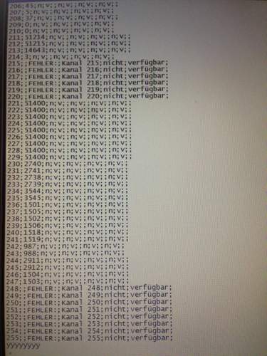

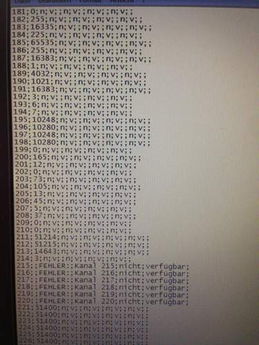

Hi! Habe heute die Faceliftrückleuchten verbaut mit dem adapter von Kufatec und auch verkabelt wie bei kufatec geschrieben! Codiert habe ich wie auf seite 5.. Leider geht bei mir apk 199 und 202 nicht von wert 0 zu ändern! Ich habe eine fehlermeldung und beim blinken, blunkt die rückleuchte, nicht der blinker! Kann mir wer helfen? Hab erstmal 181 und 191 auf 0 gesetzt, damit der fehler weg ist..
hast du im fehlerspeicher unplausibler Datensatz stehen ?
Muss ich nochmal auslesen.. Was wäre dann die lösung? Lad gerade den laptop und geh morgen mittag nochmal ran! Vielleicht was jemand ne lösung... Habs auch bei uns im a4 freunde forum angesprochen...
http://www.a4-freunde.com/.../showthread.php?...
Lösung wäre dann erstmal eine neue paramentierung des komfortsteuergerätes..aber wenn der Fehler drin steht,dann blinkt dein Blinker im KI auch schneller...
Seit dem ich 181 und 191 auf 0 gesetzt habe blinkt der blinker normal und die fehlermeldung ist weg.. Nun muss nur noch das richtige leuchten! 🙂
das ist normal (erstmal) da du die leuchtenüberwachung rausgenommen hast
Wie soll ich nun vorgehen Scotty? Hatte gestern ein paar sachen umgeschrieben damit erstma die blinker funktionieren. (Wobei die blinker mit den rückleuchten zusammen blinken ) soll ich nochmal die werte von seite 5 eintragen und die beschreiben was passiert? Vielleicht kann man so die werte ändern das es zum stecker passt.. Falls kufatec den falsch belegt hat!?
Mir würde auch eine lösung ohne lampenüberwachung genügen..
Hier ein aktueller scan..
