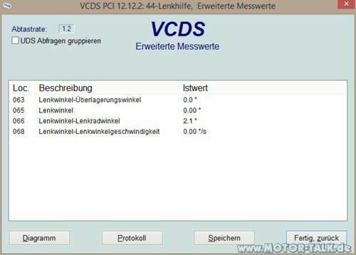

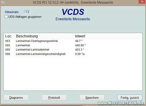

Da hier vor einigen Tagen/Wochen mal die Diskussion aufkam, dass nach dem Lenkungstausch das Lenkrad schief steht, habe ich mir mein Lenkrad nochmal gaaaaanz genau angekuckt. Siehe da, ich muss es auch minimal verdrehen um gerade aus zu fahren. Der Grund kommt weiter unten.
Zudem stand noch das Thema "ein eine Richtung läßt sich das Lenkrad weiter drehen als in die andere" im Raum.
Letzteres kann ich von meinem auch bestätigen, wobei - wen stört das wirklich.
Da optische Anhaltspunkte immer so ne Sache sind, hab ich mich mal mit dem VCDS dran gesetzt und die Lenkwinkel am Lenkrad und im Lenkgetriebe beobachtet.
Die ersten beiden Bilder im Anhang sind einmal rechts bzw. links Volleinschlag (bis wirklich nichts mehr ging)
Bild 3 ist die Nullstellung im Lenkgetriebe (hier fährt das Fahrzeug nahezu gerade). Vermutlich wurde diese Lage beim Vermessen abgespeichert.
Bild 4 ist die Nullstellung gemäß Lenkwinkel am Lenkrad (hier fährt das Fahrzeug deutlich nach links)
Bild 5 hier steht das Lenkrad Mittig, aber das Fahrzeug hat nen leichten Linksdrang --> hier wäre der Grund für meine Ausgangsfeststellung
ACHTUNG bei den Werten:
Der Lenkwinkelsensor am Lenkrad spuckt nur positive Werte aus. Die Mitte ist 0,0 und dann gehts immer positiv weiter.
Zudem hat mein Fahrzeug die Dynamiklenkung drin.
Fazit:
1. Der Lenkwinkel 0,0 am Lenkrad stimmt nicht 100%ig mit der optischen Mittellage überein
2. Beim Vermessen war das Lenkrad wohl auch leicht schief
3. Mein 🙂 wird sicher rennen, wenn ich mit dem Thema vorstellig werde 😉
