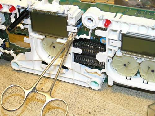

Die beiden 470uF und 220uF hatte ich schon vor langem getauscht und die anderen Beiden, bei mir übrigens beide 22uF, keiner mit 4,7uF, hatten nachgemessen 25uF. ESR=?.
Das einzige was nach einer kalten Lötstelle aussah, ist der 56 Ohm Widerstand und ein paar LED's.
Das Bild zeigt den Ausbau mit einer Arterienklemme.
Kombiinstrument-22uf
