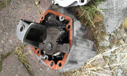

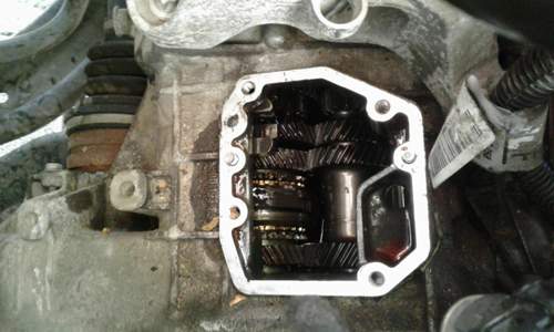

Themenstarteram 10. August 2019 um 14:18
Hi Leute,
ich habe folgende gemacht:
Als erste habe den N Stellung gesucht indem, (der kleine schraube au Getriebesteuergerät) links und rechts gedreht habe bis das Auto hin und her locker schieben konnte.
Dann die 4 Große Torx schrauben aufgemacht, das ganze platte mit Motoren wurde locker, aber ich konnte nicht abmachen, dann habe ich die anderen 3 kleine Torxschrauben von den kleine Motor.
Kleine Motor locker raus bekommen. Der große Motor mit der platte. wollte nicht raus, so habe ich weiter ausgebaut der große Motor vom Platte. Große Motor ging locker frei.Dann letztendlich auch die Platte mit der komische Finger :-)
Ob ich die teile wieder rein bekomme, das zweifle ich.
Ok die Motoren machen an sich gute Eindruck, als wäre es neu. Die waren trocken und ohne Beschädigung.Kugellager ok, Rotor und Kollektoren Ok.
Und jetzt was kommt als Nächte?
Ich habe auch ein paar Bilder geschossen.
Vielen Dank

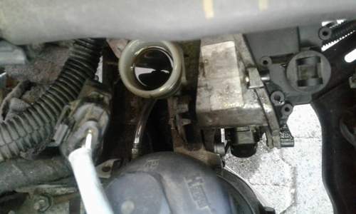

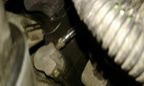

Themenstarteram 19. August 2019 um 17:15
ich habe Heute das Steuer gerät montiert.
Die Flüssigkeit Leitungen dran gemacht; und untere Stromstecker montiert.
Dann habe ich eine durchsichtige Schlauch an Entlüftung schraube dran gemacht.
Den Flüssigkeit Behälter voll gefüllt mit dot4, und dann...
Passiert nix
Ich wollte das Steuergerät entlüften, passiert aber nichts.
Habe versucht auch mit Zündung an aus, nix.
Auf dem Schlauch kommt keine Flüssigkeit obwohl der schraube offen ist, und in der Behälter
tut sich nichts.
Ist das in Ordnung was muss ich machen um den Steurgerät zu entlüften?
Mfg Niko40
Bild 1
Bild 2
am 20. August 2019 um 3:38
Das geht so auch nicht.
Du mußt die Schalteinheit einbauen und anschließen, ohne Schalteinheit geht das Steuergerät direkt in F und macht nix. Zum Entlüften muß N anstehen !!
Also Schalteinheit einbauen und anschließen (bei den Steckern drauf achten das kein Pin verbogen wird)
Zündung anmachen, Bremse treten und warten (Selbstest läuft), wenn das N erscheint kannst du mit Entlüften weitermachen ;)

Nachdem ich die Teile wieder repariert bekommen habe, wurde jeden Tag ein Bissen mehr:-)
Zuerst habe ich die Steuereinheit montiert, und wollte gleich entlüften, was nicht funktionieren konnte. Zum Glück gab es eine Besondere Mensch (Oldmanscout) Mischa, der hat mir jederzeit sehr kompetent und Fachlich, Telefonisch geholfen die Teile einzubauen.
Dann habe ich die Stellmotoren eingebaut. Natürlich unter ständige Anweisungen und freundliche Tipps vom Oldmannscout. Letztendlich zum Finish, beim Entlüftung der Steuereinheit habe ich leider nach viel verlorene zeit, Arbeit und DOT4, bemerkt das an der Leitung was in der Steuereinheit geht, die Kleine O Ring Dichtung kaputt war. Da habe ich prompt Hilfe bekommen von Oldmanscout, mit ein Tipp das die O Ringe auch wo anders zu kaufen wäre als beim O...el.
Zum Schluss wenn alles fertig war, wollte das Auto doch nicht gleich anspringen und mir den Berühmte F gezeigt. Noch mal die Steuereinheit ausgelesen, und festgestellt das der Bremslichtschalter defekt war. Nach wechsel ging Das Auto ohne Probleme :-)
