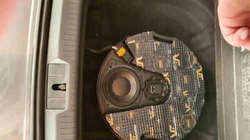

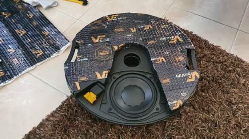

Ich hab bei meinem die Fronttüren mit Alubutyl und Dämmflies gedämpft
Das Plastikgehäuse des Subwoofers ebenfalls mit Alubutyl versteift teils auch innen.
Zusätzlich habe ich den Reflexkanal geöffnet, sodass es jetzt ein Bassreflexgehäuse ist.
Geht jetzt um einiges tiefer runter
Habe jetzt nen richtig straffen Kickbass und auch Tiefe vorne. Der mittige Brei der immer hinter der Türverkleidung gespelt hat ist fast komplett verschwunden.
Hinten leider noch nicht gedämpft.
Wenn man den Fader jetzt von vorne nach hinten stellt sind das Welten.
Positiver Nebeneffekt: Weniger Fahrgeräusche durch die Dämmung.
Auf den Bildern vom Sub ist der Reflexkanal noch zu. Hab den erst später aufgeschnitten

Vom Innenleben des Sub sollte man die Finger lassen. Damit versaut man sich die gesamte Subauslegung (geringeres Innenvolumen, mehr Strömungsgeräusche, Grenzfrequenzverschiebung etc.). Aber aber abgesehen davon wünsche ich viel Spaß beim Basteln. Der Unterschied ist auch beim Golf noch heftig. Aber richtig krass, wenn man ältere Kleinwagen damit zu klebt.
Das bisschen Alubutyl nimmt jetzt nicht wirklich viel vom Innenvolumen weg. Strömungsgeräusche durch den Reflexkanal habe ich bis jetzt noch nicht bemerkt. Unter der Bodenplatte minimieren die sich eh. Der Frequenzgang ist der jetzt durch den Reflexkanal erheblich tiefer. Bei 45hz 50hz gibts nochmal nen richtigen boost aber keine klirrenden Spitzen.
