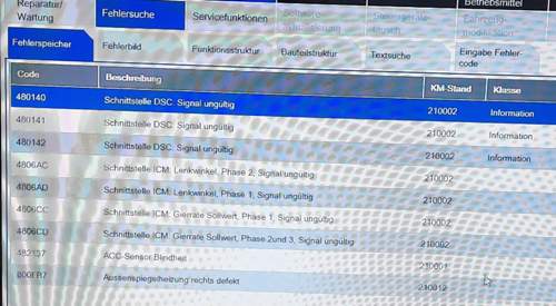

Nach den ich beide Spurstangenkopf ausgetauscht habe steht mein Lenkrad leicht nach links im geradeaus Fahren. Danach kam gleich DSC nach Spurstangenkopf ausgefallen.
Mein F11 530D hat eine aktive Lenkung. Kann es sein das diese die Fehlstellung merkt und dann meckert?

...bei jedem Lenkvorgang addiert die AL zum Lenkradwinkel einen zusätzlichen Lenkwinkel, der vom Überlagerungsgetriebe (ÜG) erzeugt wird und vom "Fahrerwunsch" abhängt - z.B. dem Lenkimpuls (Winkelgeschwindigkeit beim Einlenken).
An der Spurstange stellt sich in der Folge der "Summenlenkwinkel" ein, der die Winkelstellung der VR bestimmt.
Der Lenkradwinkel wird von einem Sensor in der Lenkradnabe erkannt, Referenzpunkt für den Summenlenkwinkel ist die "Lenkgetriebemitte". Diese wird bei der hydraulischen AL durch einen Sensor erkannt.
Bei der elektro-mechanischen AL wird diese Position ermittelt, indem die Endanschläge der Lenkung durch Drehmomenterhöhung des Stellmotors erkannt werden und die Lenkgetriebemitte daraus errechnet wird.
Bei Geradeausfahrt nach einem Lenkvorgang sind Lenkradwinkel und Summenlenlenkwinkel wieder "0".
In dieser Situation führt das ÜG einen "Referenzlauf" durch, um den Sperrstift einrasten zu lassen ("Klopfen im Lenkrad") - das ÜG wird arretiert.
Wenn an der Lenkung gearbeitet worden ist, muss das Wartungsverfahren "Inbetriebnahme Aktivlenkung" durchgeführt werden, bevor die Spur eingestellt wird. Damit wird der Summenlenkwinkel = "0" bereitgestellt - das Lenkgetriebe steht in Mittelposition.
Wenn das Lenkrad vor dem Tausch der Spurstangenköpfe bei Geradeausfahrt ebenfalls gerade stand, wird es nach Einhaltung der Reihenfolge
1. Inbetriebnahme AL
2. Spureinstellung
genauso sein.
...zur Vollständigkeit:
Die AL hat eine aktive Rückstellung auf "Lenkgetriebemitte".
Wenn man die Spur einstellt, obwohl die Lenkgetriebemitte nicht vorliegt, muss man bei anschließender Fahrt immer gegenhalten, damit es geradeaus geht.
Vielen Dank für die super Antwort. Heißt also die Fehlermeldung ist durchaus nur auf die Auswechslung der Spurstangen zurückzuführen und hat einen direkten Zusammenhang?
...DSC (Dynamische Stabilitäts-Control) befindet sich gemeinsam mit dem SZL (Schaltzentrum Lenksäule) - dort sitzt der Lenk(rad)winkelsensor - im Systemverbund mit dem ICM (Integrated Chassis Management).
Der Lenkradschiefstand nach der Reparatur zeigt ein Mismatch der Lenkwinkel (Lenkrad <> Lenkgetriebe).
Der Systemzusammenhang wird nicht erklärt, aber es kann sein, dass dies zum Fehlereintrag führt.
Da die "Inbetriebnahme AL" nach Arbeiten an der Lenkung ohnehin zwingend ist, wird sich zeigen, ob der Fehler danach verschwindet.

...es heißt:
...bei Ersatz / Demontage des Spurstangenkopfes: Fahrwerksvermessung durchführen...
und unter "Fahrwerksvermessung" (siehe Bild):

....1. Inbetriebnahme AL (der Lenkwinkelsensorabgleich ist integriert! > Bild)
2. Fahrwerksvermessung
Ok , des mach ich so
Mit oder ohne Hebebühne?
...zumindest die Fahrwerksvermessung muss in einem definierten Zustand bei belasteten Rädern stattfinden ("Konstruktionslage").
Die Werkstatt macht das auf einer Radschienenhebebühne.
Der Inhalt des "ABL Inbetriebnahme Aktivlenkung" wird erst in der Durchführung sichtbar.
Ich habe ihn noch nicht gemacht - gehe aber davon aus, dass er auch bei belasteten VR durchfürbar ist.
Okay dann wird auch erst sichtbar ob ich bei der Inbetriebnahme das Lenkrad in die gerade Position bringen muss oder ob ich es so anstelle dass die Räder gerade sind
...es geht darum, dass zuerst die Lenkgetriebemitte festgestellt wird. Das Lenkrad sollte mit einer "Lenkradwaage" ausgerichtet werden.
Damit werden die beiden Lenkwinkel zu "0" abgeglichen.
Die Korrektur der Radstellung kommt danach.
