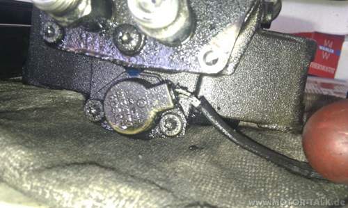

muss dieses thema mal wieder auffrischen ;-)
genau das selbe ist mir jetzt auch passiert.
Laufleistung 185tkm
der gelbe engel wusste direkt was sache ist. fragt mich nach laufleistung und bj und ohne das auto anzufassen sagt er zu mir mengenstellwerk.
ok, er überprüft ob diesel nach vorne kommt und ob er irgendwie luft hat.
dann packt der sein lapy aus und liest aus.
diagnose natürlich : mengenstellwerk fehlerhaftes signal oder so
er meint das es nicht recht günstig wird. super dachte ich mir :-(
fahrzeug wurde vor 2 wochen erst erworben. :-( :-(
hab mich bis in die garage schleppen lassen und da steht er nu.....
springt nicht an
hab vorsorglich geschaut ob drosselklappe auf ist und ob der zahnriemen spannung hat. ( beide )
schraube leicht an den einspritzdüsen aufgeschraubt und georgelt.
diesel spritz ordentlich bis zum kotflügel. also muss doch die pumpe intakt sein, oder seh ich das falsch ? wird es das steuergerät sein ??
macht der bosch sowas und für wieviel ?
Naja wenn der Mengensteller nicht sauber arbeitet.
Kann er einspritzen wie er will.
Wenn nicht exakt die richtige Menge zur Richtigen Zeit eingespritzt wird, läuft da nix !
Nimm mal eine helle Taschenlampe und ein SPiegel und schau mal auf der Rückseite der Pumpe wie die Kabel vom Mengensteller und vom Spritzversteller aussehen.
Und:
Wo kommst du denn her ?
ok also ein elektronisches problem mit dem steuergerät ?
der boschdienst um die ecke ( Duisburg )sagt zu mir:
ne ne die machen sowas wie dieselpumpen nicht !!
soll nach krefeld dort sitzt ne firma die haben sich auf sowas spez.
aber wenn es doch nur das steuergerät ist ? kann beides platt sein ?
