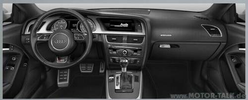

Wurden schon die Pedalkappen vom Facelift erwähnt?
Der S5 hat auf dem Bild des Audi-Konfigurators Kappen für Fußstütze, Brems- und Gaspedel. Die letzteren beiden konnte ich im Teilekatalog finden, die Fußstütze aber nicht.
Die Brems- und Gaspedalkappen sind identisch mit A6 und A7. Für die Modellreihen ist auch die Fußstütze gelistet.
Ich habe auch einen Blick in ein S5 Cabrio geworfen. Leider war auf Grund der starken Sonneinstrahlung die Sicht in den Fußraum nur sehr schwer möglich. Brems- und Gaspedalkappe konnte ich erkennen, Fußstütze nicht. Gibt es für den S5 tatsächlich (noch) keine passende Fußstütze?
Konfi
Habe die neuen Pedalkappen auch zufällig bei Ebay entdeckt. Sehen echt klasse aus. Wurde hier aber noch nicht erwähnt glaube ich. Der Verkäufer hat aber nur die Pedalkappen im Angebot:
Ebay
Die Version für Automatikgetriebe: ebay
Kosten bei Audi 77,41 Euro.
