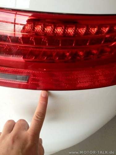

das bestehende Komfortstg. muss aber auch erstmal fähig sein- bzw. umcodierbar sein ...
am 4. Januar 2012 um 10:57
Original geschrieben von hengchri
Original geschrieben von rudiyoda1
vielleicht können fähige Elektriker hier was mit anfangen.....
also rein vom elektrischen her sollte der Umbau möglich sein. es müssen allerdings alle Stecker neu verpinnt werden, auch am Steuergerät.
es müssen keine Leitungen von ZSG nach hinten gezogen werden, es bleiben sogar 3 nicht mehr benötigte übrig.
das ganze erinnert mich irgendwie an der letzten Nachrüstung von Bose beim TT 8J.
also bei mir kommen 4 Kabel an und bei den Neuen FL Rückleuchten werden 6 am Stecker benötigt.
bei dem Nachrüstsatz von Kufatec der mir von Audi mit geliefert wurde für die alten LED Rückleuchten ist dann ein Kabel zuviel (dieses welches zu den kleineren Rückleuchten geht)
am 4. Januar 2012 um 11:23
Original geschrieben von Scotty18
das bestehende Komfortstg. muss aber auch erst mal fähig sein- bzw. umcodierbar sein ...
woran erkennt man das? :confused: ist das BJ bedingt oder abhängig davon was noch so im Auto verbaut ist?
erkennen gar nicht- es geht darum das das FL Stg wohl eine andere codierung sowie datenstand hat!
Im namen von RUDI , hier die Bilder :)
- Es funktioniert alles, es gibt trotzdem eine geänderte Bauform der Rückleuchten, man sieht dies aber nur wenn man genau hinsieht.
Anbei die ersten vor ab Fotos
Gruss
andy
Img-0251
Img-0253
Img-0252
überstand
Img-0255
Img-0254
Themenstarteram 4. Januar 2012 um 12:56
unten würde ne neue schürze abhilfe schaffen,
oben der spalt schaut auch nicht so dolle aus...oder täuscht das?
oben ist kein spalt.
am 4. Januar 2012 um 13:30
Ist der untere Überstand der Rüchkleuchte bei einem FL-Modell nicht vorhanden, da eine geänderte Schürze verbaut wurde?
Original geschrieben von MosysX
Der untere Überstand der Rückleuchte ist bei einem FL-Modell nicht vorhanden, da eine geänderte Schürze verbaut wurde?
Ist das eine Frage oder eine Feststellung?
am 4. Januar 2012 um 13:48
@LED Gourmet: Sollte eine Frage sein.
Der überstand geht ja gar nicht!! Die werd ich mir nicht verbauen, das sieht ja aus wie gewollt und nicht gekonnt.
Themenstarteram 4. Januar 2012 um 14:03
ja dann die schürze glauch mit tauschen...die schaut eh besser aus als die vor-FL
Da kannst ja gleich das ganze Auto tauschen!!
käme für mich auch nicht in Frage ^..
Rudi wird aber sicherlich noch bessere Bilder und Fotos mit Beleuchtung einstellen.
Soweit ich das richtig verstanden habe muss es nur "codiert" werden -kein flashen des Stg.
