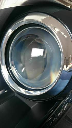

Auf jedenfall die Linsen kontrollieren!!!
Ich hatte 1 Jahr die CBI drin und auch vorher die Linsen gereinigt... Jetzt beim wechsel auf die Whitevision waren sie wieder richtig Milchig!!!
Das wirkt sich aus wie ein Streufilter und senkt je nach verschmutzungsgrad natürlich auch die Leuchtkraft und verändert auch die Lichtfarbe.
Bei den CBI und auch den Xtremevision äusserte sich das in einem leichten Gelbstich der nach der Reinigung fast komplett verschwunden war.

Also ich kann nur sagen das ich bisher restlos begeistert bin von den Philips White Vision gen2...
Das ist definitiv das beste Licht das ich bisher hatte!
Helligkeit, Lichtfarbe und Ausleuchtung sind absolut Spitze und auch bei Nässe,selbst auf nem Schwarzen neuen Asphalt immernoch gut.
Wenn ich an die "alten" CBI denke die ich vorher drin hatte sind das Welten. Bisherige Betriebszeit 12 Sunden und ich empfinde es wirklich so als ob sie von Tag zu Tag besser werden?!
Anbei ein Bild der Linse... Man sieht sehr deutlich was da an schmutzbelag draufhängt der alles andere als förderlich ist für gutes Licht!
