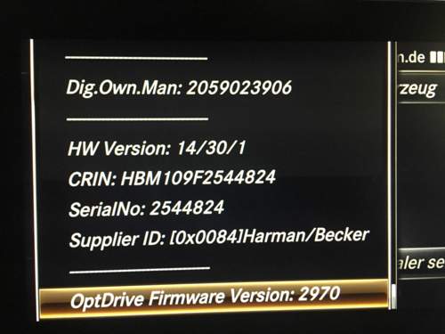

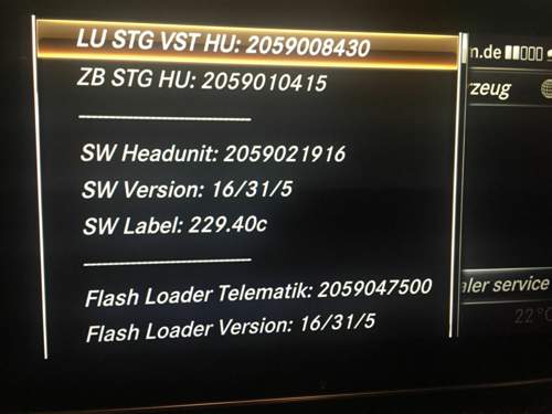

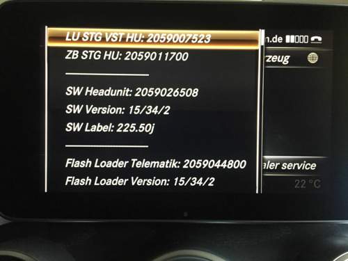

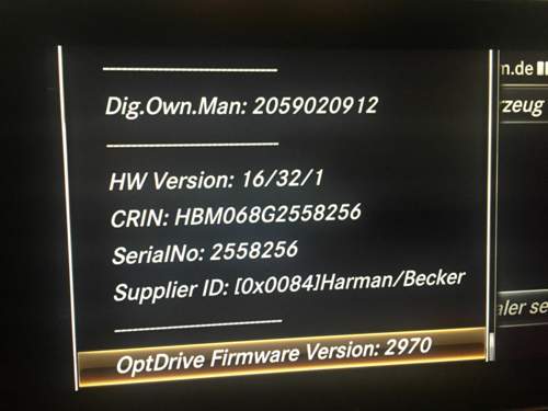

Auch was die Firmware anbelangt bin ich nun endlich so weit, dass ich zumindest im Dealermenü ein paar Daten dazu herausfinden konnte. Siehe Anhang. Was diese Informationen allerdings bedeuten sollen, keine Ahnung. 😁
Img-3005
Img-3006
SW Headunit ist in deinem Fall interessant.
Beide Nummern vergleichen. Die höhere Nummer ist die aktuellere.

Dann sieht es bei meinen beiden Fahrzeugen so aus:
  • S205 MJ 2016 Softwarestand: 205 902 6508
  • A205 MJ 2017 Softwarestand: 205 902 1916
Hmmm... dann verstehe ich es aber nicht. 😕
205 902 6508 ist nämlich höher als 205 902 1916. 😁
Wahrscheinlicher ist dann die SW Version bzw. die Flashloader Version maßgebend.
Diese ist nämlich beim S205 mit 15/34/2 niedriger als beim A205 mit 16/31/5. Siehe Anhang.
