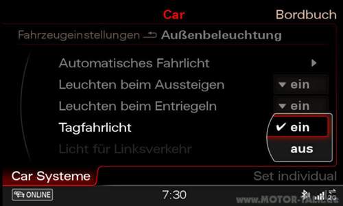

Ich habe mir auch die Option im MMI freigeschaltet, weil es die gibt. Fahre jedoch immer mit TFL. Anwendungsfall wäre wie wo359 oder Autokino 😛

@wo359 schrieb am 20. Oktober 2014 um 19:28:04 Uhr:
Ähm....Ich glaube,ich muss hier was richtig stellen. Ich VERWENDE DAS TAGFAHRLICHT sehr wohl, denn der Lichtschalter bleibt im Normalfall eh auf Stellung Auto.
Nur...Und jetzt kommts 🙂 Ab und an habe ich auf jemanden, mit dem ich mich treffe, zu warten. Und wenn ich da so warte, will ich auf Grund fehlender SH den Motor ab und an starten, um nicht zu frieren. Und da will ich halt nicht, dass das Licht angeht.
So. Alle wieder alle zufrieden? 🙂
Macht euch nicht gleich immer ein Urteil,wenn ihr die Hintergründe nicht kennt. 😉
LG Günther

@DVE schrieb am 20. Oktober 2014 um 19:49:50 Uhr:
Bin mir nicht sicher wie die Codierung beim Q3 lautet, bei mir (A6) ist es:
STG 09 (Bordnetz) auswählen
STG Lange Codierung -> Funktion 07
Byte 03
Bit 0 aktivieren
Beim Q3 folgende Codierung vornehmen, um das TFL im MMI ein- und auszuschalten:
Byte 15
Bit 7 aktivieren
Richtig ist equivalent zum A 1 und somit sollte es die selbe Codierung sein..Zumindest habe ich das schon paar mal beim A 1/Q3 aktiviert.
