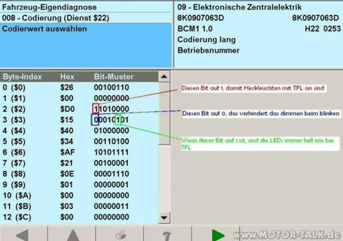

Kann man die Beleuchtung der Armaturenanzeige (Ziffernblätter & Co.) auf dauerhaft eingeschaltet setzen?
Also auch bei Stellung Lichtschalter auf Tagfahrlicht?
Nein das geht nicht, zumindest nicht direkt.
Die übliche Vorgehensweise lautet: Dimmung der TFL bei Standlicht aufheben lassen. Dann fährst Du mit Standlicht = ungedimmte TFL + volle Cockpitbeleuchtung + Schlußlichter an.
Gruß DVE
PS Beim Q5 haben die NSW und NSL eigene Tasten neben dem Lichtschalter. Lassen die sich bei jeder Schalterstellung zuschalten oder ist das reglementiert?
Hallo, ich kann leider nichts zu "Dimmung der TFL bei Standlicht" im PDF finden.
Bitte teile mir doch bitte mit welche Codierung genau zu ändern wäre.
Sehe grad beim Weiterlesen es müsste "Dimmung Tagfahrlicht mit Parklicht" sein.
Dabei wäre dann auch die Fußraumbeleuchtung dauernd mit an.
Hab ich das richtig verstanden?
Gruß Hasont
Genau, dass ist es Byte 3, Bit 2. Fußraumbeleuchtung weiss ich jetzt nicht, wenn Du die freigeschaltet hast als Ambientebeleuchtung, dann wahrscheinlich ja. Kannst Du ja vorher probieren, was alles bei Standlicht leuchtet. Die Codierung im Bit 2 hebt ja nur die Dimmung des TFL auf.
Gruß DVE
