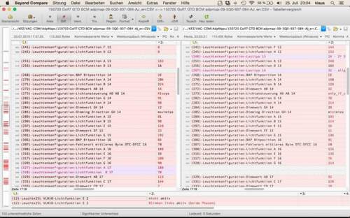

Hallo zusammen!
Ich lese gerade "ADP Map"...
Zur ADP-Map fiel mir leider jedoch mit VCDS etwas auf: Bei mir fehlen immer Zeilen - ohne jegliche Fehlermeldung!
Im VCDS-Forum habe ich dazu ein paar Beiträge gepostet.
Nachdem mir das zufällig auffiel, dass div. Kanäle (die mich für eine Codierung an die ich mich gerade heranmachen wollte) im CSV fehlten, habe ich das genauer überprüft.
Leider ist der Effekt mit 3 verschiedene Rechner bei mir (mehr oder weniger stark - d.h. mehr oder weniger Zeilen fehlten - aber immer andere) aufgetreten.
Letzen Endes erhielt ich folgende Antwort im Forum:
Du kannst davon ausgehen das VCDS dies nicht absichtlich macht, die Frage ist eher wieso das bei dir passiert und zumindest bei mir nicht reproduzierbar ist.[...]
Quelle:
http://www.vagcomforum.de/index.php?showtopic=25834&p=159065
Mich würde nun brennend interessieren, ob das jemandem von Euch auch schon mal aufgefallen ist, bzw. ob Ihr mal einen Textvergleich von ADP-Maps (ein und des selben Fahrzeugs) machen könntet, um zu sehen, ob Zeilen fehlen.
Ansonsten ist dann wohl mein Auto oder mein Interface schuld?!? 😕
Vielen Dank und Gruß,
Klaus.

Ich habe die nun verglichen, habe auch das Problem. Drei Stück hatte ich sogar,alle waren unterschiedlich.

Vielen Dank für den Link. Leider kann ich die CSV-Dateien nicht mit BeyondCompare vergleichen, da meine ADP-MAP in Deutsch und Deine in Englisch ist.
Zum Notebook:
- Für's Auto habe ich ein altes Dell 510m. Centrino mit (im Akkubetrieb) nur 800MHz.
- Weiterhin MacBookPro Late 2010 mit i5 und 8GB RAM; aber VCDS in Oracle VirtualBox.
- Als Referenz dann verwendet ein aktuelles, leistungsstarkes Lenovo T420s: http://www.vagcomforum.de/index.php?showtopic=25834&p=157750
Und immer fehlen andere Kanäle!!!
http://www.vagcomforum.de/index.php?showtopic=25834&p=158914

Habe mir gerade eben schnell das Programm KDIFF 3 runter geladen und gleich die Adpmaps durch laufen lassen.. Man kann jetzt sehr gut sehen was fehlt und oder geändert worden ist, was man auf den ersten Blick gar nicht sieht/merkt
@Golfi30 schrieb am 15. November 2015 um 14:33:31 Uhr:
So ist es. Das fällt erst zufällig auf (wie in meinem Fall) oder halt bei so einem Vergleich.
Hatte hier auch einen Screenshot vom Vergleich mit BeyondCompare gepostet.
Guten Abend,
gerade nach weiteren Tests mit dem MacBookPro und VCDS 14.10.2 aus der Garage zurück: Auch hier leider Ernüchterung.
Das Auslesen der AdpMap des BCM 0x09 hat heute (wie erwartet) einen anderen CSV-File als am 03.07. herausgebracht. Klar, denn zuvor fehlten ja auch Zeilen (siehe oben) und es haben sich einige Werte verändert.
Jedoch fehlen im heutigen File wieder Zeilen! D.h. im fehlerhaften Map-File vom 03.07. gibt es Einträge, die heute gar nicht ausgelesen wurden!
Die Kommunikation von VCDS mit meinem Golf 7 läuft ohne jegliche Fehlermeldung schnell und flüssig ab. Kein Unterschied in der Performance zum o.g. Lenovo Notebook.
Ich bin jetzt doch langsam verunsichert, ob sich hier nicht doch ein kleiner Bug ins VCDS eingeschlichen hat!?![...]
Anbei der Screenshot.
Selbes Fahrzeug, selbes Notebook, selbes Interface. Nur anderer Zeitpunkt.
Post-18086-0-61783500-1437858696
Konnte bei mir bisher noch nicht feststellen, das Einträge fehlen (verglichen mit WinMerge Portable)... Die Frage ist, ob es ein flächendeckendes Problem ist, oder nur vereinzelt auftritt?
