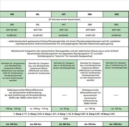

Außerdem scheinst du des lesens nicht wirklich mächtig zu sein. 6HP19X im FL = 500Nm.
6HP19A VFL = 450Nm.
Kannste bei ZF nachlesen in der Spezifikation!!!

6HP19A 09L-Getriebe für Audi A6 C6 bis 500Nm Drehmoment.

Im FL ist ein 6HP19A bis 500Nm DM drin. Nicht laut Audi, sondern laut ZF!
Bei gleichem Gewicht? Nächststärkere Getriebe wiegen sonst 10-20kg mehr!

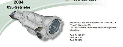

Ich hänge mal die Daten aus dem Prospekt an.
Wenn du nochmal auf die dummen 400Nm Gedanken kommst (oder die anderen auf 600Nm), machst du schön die Dateien auf und liest es einfach nochmal nach.
