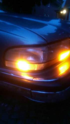

Moin Zusammen!
Auf FB hatte ich es schon hochgeladen, hier soll es natürlich nicht fehlen: ich habe zusätzliche Blinker am Dicken angebracht. 😁
Dazu musste ich erst die Aussparungen aufbohren, da bei den Exportmodellen das Loch geschlossen ist.
Die nötigen Fassungen hatte ich bei Rockauto mitbestellt, weil ich Scheibenwischer und Luftfilter ohnehin brauchte.
Hat alles geklappt und sieht im dunkeln echt toll aus. Es blinkt zwar nicht abwechselnd, wie beim US-Modell aber das stört mich gar nicht so 😉

Blinker
Schick, aber ohne Wechselblinker? Tztz, das sieht doch noch geiler aus 😁 Dann ist der auch nur als Blinker und nicht auch als Sidemarker geschaltet oder? 🙂
Ja, die sind nur als Blinker geschaltet, ich habe ja ein EU-Modell und ich musste separate Fassungen verwenden/anklemmen.
Ich wüsste noch nicht einmal, ob das Relais für das Wechselblinken ausgelegt ist, daher habe ich den "kurzen" Weg genommen. Eventuell ändere ich das noch, dass es unten Sidemaker sind und oben noch Standlicht rein 🙂😁
Das mit dem Wechselblinken wurde total einfach gelöst, da braucht's auch keine spezielles Relais. Die 2 Kabel vom Sidemarker/Seitenblinker müssen dann so angeschlossen werden: Eins ran an die Standlichtleitung und das andere einfach an die Blinkerleitung. Wenn Licht aus ist, blinken alle Lampen dann im gleichen Takt und bei eingeschaltetem Licht im Wechsel (genau so ist's bei der US-Beleuchtung), weil neben den +12V auf der Standlichtleitung dann beim Blinken die +12V auf der Blinkerleitung dazukommen. bei +12V auf beiden Leitungen besteht kein Potentialunterschied mehr, sodass kein Strom fließt -> Lampe aus, während vorne an ist und andersrum 🙂
Jetzt hast du ja Blinker an Blinkerleitung und anderes Kabel an Masse (dieses Massekabel muss dann halt an die Standlichtleitung).
Habe bei meinen beiden das auch wieder so original zurückgebaut, inkl. dem organenem Standlicht mit 2-Fadenglühlampen 😁
@Wasper schrieb am 21. Juli 2015 um 17:44:30 Uhr:
Kann ich nur Unterschreiben, habe ich auch bei meinem Chevy HHR gemacht. Beim Buick habe ich auf das verzichtet, dafür habe ich dort einfach einen Sidemarker und vorne Standlicht in beiden Kammern.
Aber die Kabel für die vorderen Sidemarker sind bei mir gar nicht vorhanden 🙁
Reicht es dann aus wie beschrieben die Kabel anzuklemmen (Standlicht, Blinker)?
@Commodore_HH schrieb am 23. Juli 2015 um 14:37:22 Uhr:
Ja ich habe es auch sogemacht einfach beim Sidemarker + und - vom Standlicht und dazu + vom Blinker, ist zwar ein Chevy aber prinzip geht bei jedem Auto.

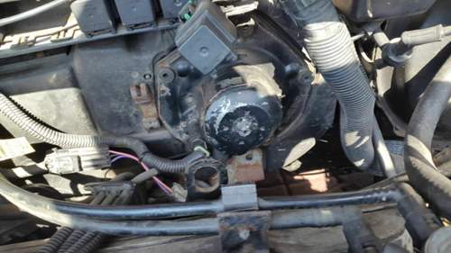

Mal wieder ne Liebeserklärung an Buick und meinen PA:
Bin in den letzten 2 Wochen 3000km gefahren. Am letzten Mi war es dann soweit: nach 250km machte er ein kreischendes Geräusch auf der BAB, Motorleistung ging in die Knie, und dann war die AC tot und ich wurde aus den Belüftungsdüsen gefönt wie beim Friseur (draussen waren 37°C). Kompressor fest, der Riemen hat die AC Kupplung einfach "freigerissen". Ich bin dann noch weitere ca. 1500km gefahren, beim Anlassen immer ein hässliches Kreischen, aber gefahren ist er 1a. Sogar noch am Freitag zur Zulassungsstelle, neues Auto zulassen.
Als ich dann auch noch nachmittags zum Einkaufen wollte mit meiner Liebsten, hat der PA endgültig gestreikt: Riemen gerissen, AC Kompressor endgültig fest.
Aber wie geil ist das denn: bis auf den heimischen Hof hat er sich geschleppt, alle nötigen Fahrten mitgemacht bis zum bitteren Ende!
Wenn ich da an meinen 210er Benz denke, der bei jeder Kleinigkeit gleich aufgibt... und möglichst in den blödesten Momenten stehen bleibt... Vom Rost mal ganz zu schweigen.
Ein Hoch auf das Ami-Blech! Schade dass es sowas nicht mehr gibt.
Natürlich habe ich sofort alle Teile geordert, damit der Gute wieder flott wird.
