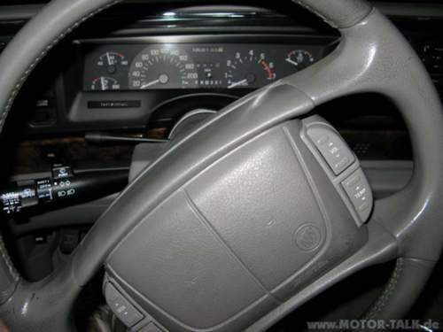

So, ich habe auch mal wieder am Buick gebastelt...🙂
Regelmässige Leser des Sammelthreads erinnern sich, dass die Hupe zwei Probleme hat:
1. Sie hupt dauernd
2. Die Sicherung fliegt raus
Die Vermutung zu Problem 1, dass mindestens einer der beiden Hupenkontakte hängt, musste also überprüft werden. Das ist jedoch mit dem Entfernen des Airbags verbunden, eine Arbeit, vor der ich irgendwie ziemlichen Respekt hatte.
Also habe ich das volle Angsthasen-Programm durchgeführt 😁:
Am Vorabend die Batterie komplett abgehängt, und dann noch die Airbag-Disabling-Prozedur gemäss Service Manual durchgeführt (Sicherung entfernen, Airbag-Stecker ziehen). Glück gehabt, es ist nichts passiert, ich lebe noch!
Das Entfernen des Airbags ist einfach: Er ist mit zwei Torx-Schrauben (T30) hinten am Lenkrad befestigt. Nach dem Lösen der Schrauben und vorsichtigem Wackeln hält man des Teil in den Händen. Die Stecker bzw. Kontakte für Hupe, Airbag und Lenkradtasten (if equipped) können nun nach Bedarf entfernt werden. Ich habe nur die Hupenkontakte entfernt, da ich ja nur deren Funktion testen wollte und nicht mit dem Airbag in der Gegend herumlaufen muss 🙂.
Also mit dem Ohmmeter gemessen und siehe da: 0 Ohm! Die Vermutung war also richtig, Dauerkurzschluss im Hupenkontakt. Nun gibt es ja zwei davon, die Hoffnung besteht, dass nur einer hängt. Also den linken ausgesteckt, gemessen und: Kein Kurzschluss mehr! Der rechte Kontakt scheint also noch gut zu sein.
Also lautet die naheliegende Lösung: Den linken Hupenkontaktstecker dauerhaft ausziehen. Ich habe ihn mit einem Kabelbinder am Metallrahmen befestigt, damit er nicht im Lenkrad herumfliegt.
Dann alles wieder eingebaut, Hupensicherung wieder eingesteckt und Batterie angehängt: Es hupt nicht mehr, wie erwartet. Dann links auf's Lenkrad gedrückt: Nichts passiert, wie erwartet. Dann rechts auf's Lenkrad gedrückt: Die Hupe ertönt für den Bruchteil einer Sekunde, und dann fliegt die Sicherung raus...
Damit wäre Problem Nr. 1 gelöst. Problem Nr. 2 steht noch an, eine der vier Fanfaren scheint wohl defekt zu sein. Dürfte keine grosse Sache mehr sein, dies herauszufinden. Kommt aber später...😁

Airbag vorher
Hupenkontakte ausgesteckt
Hupenkontaktstecker rechts
