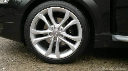

Hallo
also ich habe die Klammern von VW R-Line genommen die passen, auf die 321er Bremszange
Teilenummer ist:1K0 615 269 B
siehe mein Bild
2012-05-05-009-1084222508636997435
Original geschrieben von Rapinator
Hallo
siehe mein Bild
Diese passen auch auf die 347er S-Line Sattel.... vorrausgesetzt man hat auch die richtigen Bremssteine drauf!
Die äußeren Steine müssen eine Spannklamner haben (wie original) sonst greift die Feder nicht und man verliert sie!

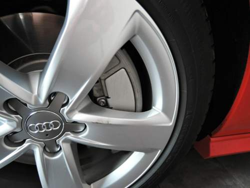

Ich hoffe es ist OK, wenn ich mein Anliegen mal in diesen Thread gebe
quote]
@Kai-Bike schrieb am 20. Februar 2015 um 16:53:19 Uhr:
@PPL-1 schrieb am 18. Februar 2015 um 09:21:08 Uhr:
Egay oder Amazon gibt es immer wieder so was - die einfach komplett schwarz machen lassen und gut ist..aber für ein Auto mehr zahlen nur weil das andere rote Bremssättel hat 🙂 - jedem das seine...
Suchwörte "Bremssattel Kappen / Cover / Abdeckung"
Da haben wir uns falsch verstanden
Ich meinte einen hübscheren Ersatz der Abdeckung welche auf beigefügtem Photo
mit der Schraube fixiert zu sehen ist
Gibt es die evtl auch in Schwarz, mit Audi Ringen oder oder?Danke für Infos
Selber lackieren oder Kleben möchte ich nicht.
Habe ich vor 20 Jahren mal am WE gemacht :-)
Dscn1904
Diese Platte mit der Schraube passt auf die wenigsten Bremssättel !!!
