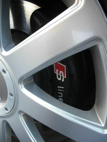

Hallo Leute,
Brauch mal die Artikelnummer wie in der Überschrift beschrieben. Es muss aber verschiedene von der Größe her geben. Habe ne 347 Scheibe drauf und es gibt diese mit S-Line Logo drauf die ungefähr doppelt so groß ist wie die Normale..

Und wie möchtest du dann die doppelt so breite (nehme ich mal an) Feder an deinen Sattel bekommen?
So weit ich weiss gibt es die nur für RS6/S6 - nicht S-Line (ist ein ziemlich elementarer Unterschied)

Und die vom Scirocco passen auch beim Audi? Sind dann auch die Großen wo das Sline Logo rauf passt und kann 1:1 gegen die Kleinere ersetzt werden.

Die S6/ RS6 passen nicht....davon habe ich hier 2 zu liegen....die aufnahmepunkte der Federn sind anders....die Klammern fliegen so wieder weg ( 17" S-line Bremse- 347mm)

Ja die vom Scirocco passen. Hab ich bei mir auch drin

Nein. Man kann die Klammern nur vorne nehmen.
@senti, könnte sein dass sie auf die normale 321er bremserei passt... sahen ziemlich gleich aus die klammern! (scirocco und S6) aber auf 347 passen sie nicht! meine jetzt die bremszange der verschiedenen varianten!
mfg
War vorhin beim :-) und die Klammer vom Scirocco mit der Nummer: 1K0615269B ist die selbe die ich jetzt auch habe. Sprich die Schmale. Dort ist das Mittelteil auch nur ca. 3x3cm laut Zeichnung.
