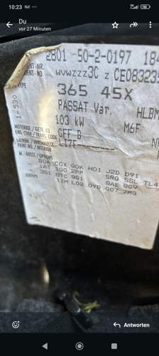

Hallo liebe Coumunity,
ich hab folgendes Problem und zwar fehlt bei mir die PR-Nummer für die hintere Bremse für Vorne steht die 1LH auf den Sticker im Serviceheft. Könnt ihr mir vll sagen was für ein PR-Code für hinten ich habe? ich hefte mal ein Foto an vll hilft das.
Danke für die Hilfe.

Die PR Nummer fehlt bei allen .
Die PR sind 1KU, 1kW.

suche einfach nach den original Nummern als Referenz, wenn vorn 1LH, dann hinten 1KU
Bremsscheibe: 1K0615601AD
Beläge: 3C0698451D

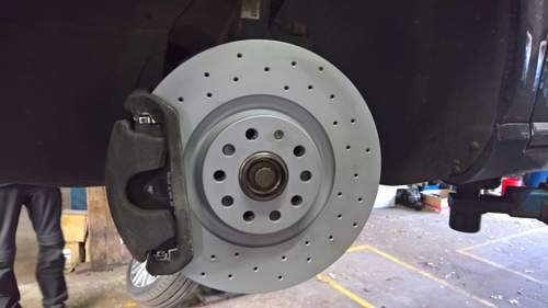

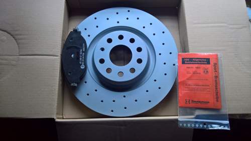

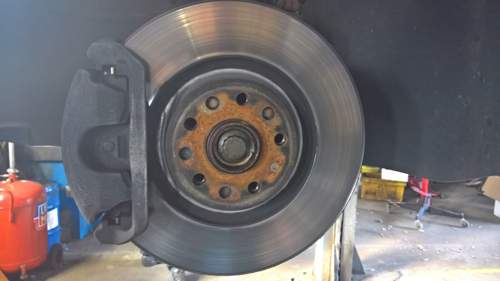

ich zeige noch einige Bilder :)

also vorn habe ich auch ATE aus den Zubehörmarkt verbaut (Bilder)
ich glaube aber, das jetzt bei mir hinten TRW verbaut sind und die möchte ich wieder haben
hinten habe ich bis jetzt nur Rostansatz auf der Innenseite, aber auch keinen extrem schlimmen, die Teile habe ich schon eingekauft
die Steine sind an der Verschleißgrenze und sollen erst im Sommer gemacht werden
vorn habe ich bis jetzt auch keine Probleme
