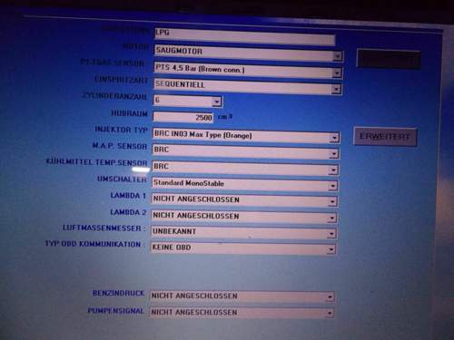

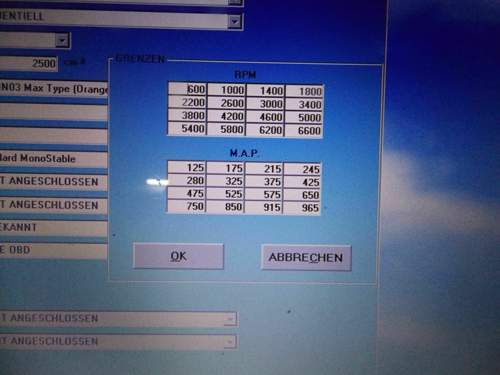

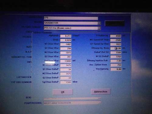

es geht um eine BRC P&D 6 Zylinder, beim Umschalten geht der Motor aus.
Folgendes habe ich heute ausprobiert, im Stellgliedtest kann man die Magnetventile sowie die Injektoren schön einzeln antakten, da funktioniert alles. Es ist auch nach dem Öffnen der Magnetventile Druck P1=2600 mbar vorhanden.
Lässt man nun alle Zylinder auf Benzin laufen und schaltet auf Gas im Stellgliedtest, so kann man nun die Zylinder einzeln umschalten, was mit schlechterem Motorlauf quittiert wird, laut OBD wird das Gemsich dann auch mager. Es scheint so, als würde die BRC im Betrieb die Injektoren gar nicht ansteuern, es ist am den jeweils einzeln umgeschaltetn Injektor nichts zu spüren oder hören.
Wir haben auch mal versucht, die Anlage neu anzulernen, aber da gethh der Motor eben auch aus, wenn zu viele Zylinder auf Gas geschaltet werden und vorher läuft der mit 2 Zylindern auf Gas schon schlecht.
Wie kann das sein, dass die Injektoren im Stellgliedtest sich antakten lassen, aber im Betrieb nicht arbeiten wollen? Hat da jemand eine Idee?
auf dem Steuergerät steht DE815051, welche Steuergeräte wären denn als Ersatz denkbar? Vermute, es muss ja nicht zwingend die P&D sein, vielleicht geht ja auch die sequent56?
