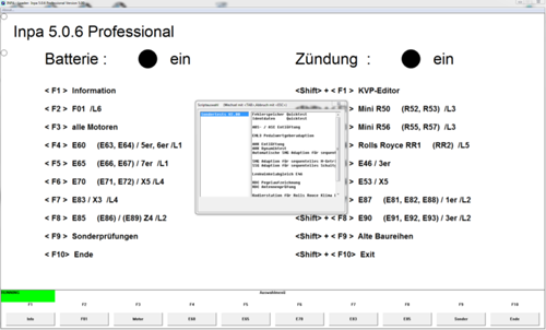

Hallo. habe mir folgendes Interface Kabel geholt für Inpa u.s.w damit ich selber Fehler auslesen und löschen kann. http://www.ebay.de/itm/290687930033?...
Leider funktioniert er bei irgend wie nicht.
Habe folgendes Programm auf meinen Laptop drauf:
Inpa & NCS & Tool32 & WINKFP ah ja und es ist alles auf einen Laptop mit Windows Vista installiert, hat ohne Probleme geklappt.
habe schon die Ports geändert in Gerate Manager und auch in OBD.ini
die obd.ini Datei in Windows Ordner kopiert, aber immer noch ohne Erfolg. weis leider nicht mehr weiter wo ich noch denn Fehler suchen soll? Hat vll einer von euch schon mal OBD USB Interface auf seinen Laptop installiert? bin für jeden Tipp dankbar

folgendes fehler kommt raus. *Registry Value failed in SubKey: HKEY_LOCAL_MACHINE\SYSTEM\CurrentControlSet\Servises\Serial*
May be there are problems!
was hat es zu bedeuten?mach ich inpa wieder zu und noch mal auf kommt der fehler nicht mehr!

also BMW standart tools hab ich jetzt entlich wieder drauf installiert.usb treiber habe ich auch installiert und alles gemacht was du geschrieben hast. eins versteh ich nicht warum muss man obd.ini in windows ordner verschieben und von bin ordner löschen?was hat es für einen sinn?

Hat es jemand hinbekommen? Ich habe win7 aber bei mir geht es nicht.kann mir jemand helfen?
Software geht auf windows 7/8 32 und 64Bit !!!
Kommt drauf an was ihr für Interface kauft und was der Interface Anbieter für Software schickt.

Habe extra ein Interface von inpa aber es geht nicht.
Habe alles richtig installiert aber irgendwas klappt da nicht.
Das sagt mir nicht viel !!!
Kann ein Interface sein für Inpa aber es gibt trotzdem Unterschiede !!!
Sende link oder Bild

ports und so hast du auch nicht gewechselt?hast du für instalation auf vista nichts anderes installiert? weil soweit ich weis läuft inpa nur auf XP und NT
im kompatibilitätsmodus läuft inpa und ncs ohne probleme auf meinem windows 7 64 bit ultimate laptop.

Kommt drauf an was er hat an Software !!!
Bei falscher Software kann man kombatiblitätsmodus machen aber NCS geht nicht !!!
@gpanter22 schrieb am 8. April 2012 um 13:06:31 Uhr:
Das Programm geht mit Windows 7/Vista . Es sollte aber 32 BIT sein sonst geht es nicht.
stimmt nicht! im kompatibilitätsmodus läuft es bei mir mit allen funktionen auf nem 64 bit system
Ja weil du NCS 4.0.1 hast !!!
Kenne mich da aus.
Ich installiere das täglich.
Kannst ja nachschauen welche Version du hast von NCS.
Ich kann dir sagen das NCS 3.1.0 nicht auf 64Bit geht.
