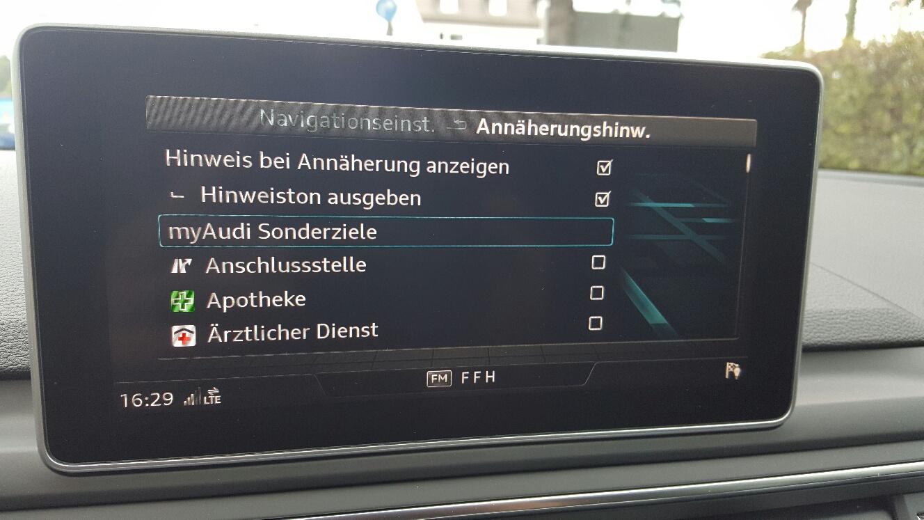

Ich bin heute zufällig über die PPOI Option in der My Audi App gestolpert. Dort scheint es möglich zu sein, zum Beispiel Blitzer-POI's anderer Navihersteller in unser MMI zuladen. (S. Bild)
Hat das schon jemand von euch versucht? Gibt es Erfahrungen darüber welcher Hersteller die beste POI Sammlung anbietet? Über Erfahrungsberichte zu diesem Thema würde ich mich freuen.

Man nehme von diesem ZIP-Archiv nur die Datei "Blitzer Alle.asc" und lade sie auf "myAudi Sonderziele" hoch. Als User-Icon kann man das beigefügte bunte verwenden.
Typische mobil überwachte Gefahrenstellen gibt es immer aktuell auf https://www.scdb.info/intern/download/garmin-mobil.zip. Die im Zip-Archiv enthaltene Datei "Alle Länder\SCDB_mobil_alle.csv" benennt man am besten in "Alle Länder\SCDB_mobil_alle.asc" um und lädt sie ebenfalls auf "myAudi Sonderziele" hoch. Als User-Icon kann man das beigefügte graue verwenden.
Anschließend lädt man sich diese beiden Objekte auf eine SD-Card herunter und macht damit im Navi/MMI ein Software-Update.
Dies ist gängige Praxis bei der Erstellung von "Personal Points of Interest" bei den meisten Navis im VW-Konzern.
Im Audi-MMI muss beim Karteninhalt natürlich noch ein Häkchen nach dem Update gesetzt werden, damit neben Tankstellen, Parkplätzen usw. auch die neu importierten Gefahrenstellen in der Karte angezeigt werden
Ein farbiges Icon im MMI-Display weist auf eine permanente und ein graues Icon auf eine mögliche Gefahrenstelle hin.
Beim Audi-MMI sind nur pauschale visuelle Infos möglich, weder akustische Vorwarnung noch Richtungserkennung.

Auf Pocketnavigation (www.pocketnavigation.de/pois/zusaetzliche-pois-blitzer-audi/) wird das Thema auch diskutiert.
Fasse die Ergebnisse dort mal zusammen:
Wer einen A6 C7/4G FL, also ab MJ 2015 (= Sept 2014) hat
und
das große "MMI Navigation plus mit MMI touch" hat,
bekommt auch bei myAudi die Option "myAudi Sonderziele" angezeigt und kann POIs wie die kostenlosen Gefahrenstellen oder kostenpflichtige Blitzer-Warner wie von Pocketnavigation installieren.
Dieses passende "MMI Navigation plus mit MMI touch" wird auch "4G" genannt, die älteren Navis sind "3G+", "3G" usw. Und diese Navi-Generation "4G", die auch in anderen Audi-Modellen verbaut wird, hat nichts mit dem 4G im A6 C7/4G zu tun!
Wer also ein anderes älteres oder neueres aber kleineres/abgemagertes Navi hat, ist hier außen vor.
Ein erster Indikator ist scheinbar die fehlende Option von "myAudi Sonderziele" auf myAudi.
Ein Update älterer Navis ist anscheinend aus technischen Gründen nicht möglich. Und ob das kleine Navi der Generation 4G mal ein entsprechendes Update bekommen wird, bezweifle ich sehr. Denn wenn man für ca. 1.000€ Mehrpreis für das große Navi kaum mehr Funktionen und Optionen als beim kleineren erhält, würde ja kaum jemand dieses extra Geld ausgeben. Der Abstand wird wohl gewahrt werden.
Auf Pocketnavigation wird bislang nur vom neuesten Audi A4 B9 berichtet, auch da ist das kleine Navi bei POIs außen vor, dass im großen "MMI Navigation plus mit MMI touch" auch ein Hinweiston bei Annäherung zum POI aktiviert werden kann, siehe www.pocketnavigation.de/wp-content/uploads/2014/04/721599.jpg . Vom A6 mit dem gleichen Navi bislang noch keine Erfolgsmeldung. Doch da könnte man noch auf ein Audi-Update hoffen.
