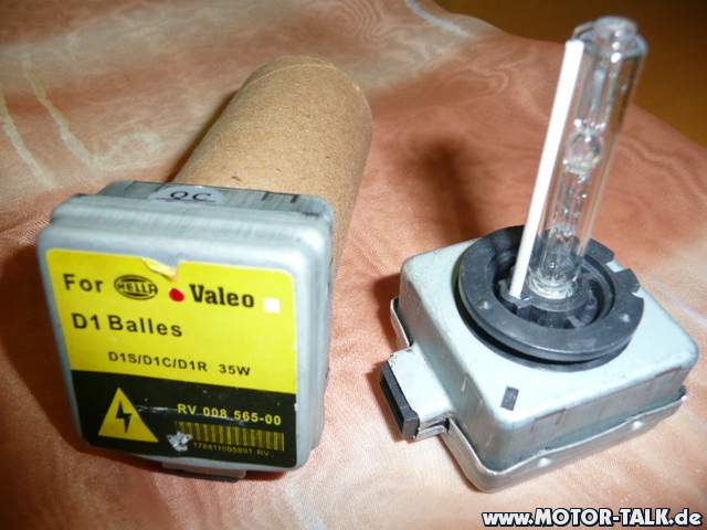

So, also ich habe nun auch das Problem mit einem defekten Brenner auf der Beifahrerseite. Diesen will ich nun austauschen. Jetzt stellt sich mir natürlich die Frage, welcher Brenner verbaut ist. Ich will aber nun nicht erst den kompletten Scheinwerfer ausbauen um nachzusehen, sondern wollte euch fragen ob ich mich auf die Beschriftung auf dem Scheinwerfergehäuse verlassen kann. Und zwar steht auf der Vorderseite des Scheinwerfers geschrieben:
D1S or H7
Ist es also zu 100% eine D1S Brenner oder könnte es rein theoretisch auch ein D2S Brenner sein. Wenn nicht, dann würde ich mir die D1S im Internet bestellen. Wenn ja, dann muss ich das Teil doch mal ausbauen und nachschauen.

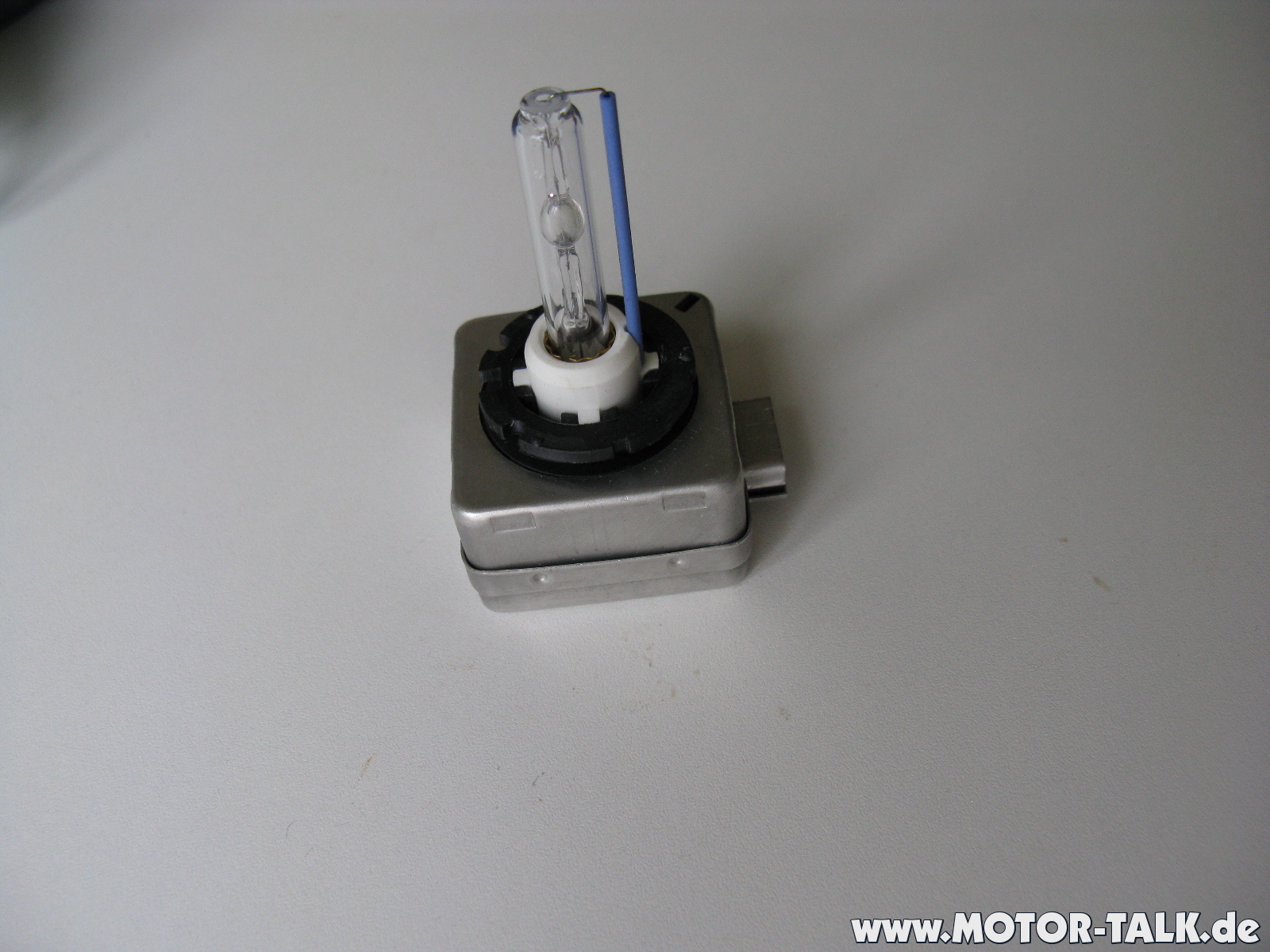

Hallo, ich bin neu hier im Forum. Hätte eine Frage bezüglich einer bestimmten Xenonlampe.
Bei meinem Audi A4 3.0 TDI quattro, Bj05/2005 150 KW ist die rechte Xenonlampe kaputt. Der Händler meinte, dass die Xenonlampen mit dem Steuergeräte übereinstimmen müssten. Bei meinem Fahrzeug würde deshalb nur die Xenonlampe mit der TeileNr. N 105 661 03 (D1S-12V35W) passen. Jetzt würde ich aber gerne eine "Philips Ultra Blue 85V35W Lampe" einbauen. Nun zu meiner Frage, passen diese Xenons bei meinem Audi??? Mache mir gedanken, da der Händler meinte, es würden ausschließlich die angeführten Xenon passen......?! Ich denke mir, dass die 12V bzw. 85V der UltraBlue nicht übereinstimmen und somit vielleicht nicht funktionieren.....????
Da ich die Xenons dringend benötige, bitte ich um schnelle Antwort.
Vielen Dank
Wolfi
Das wären die Xenon welche ich gerne hätte

Erstmal Willkommen auf Motortalk!
Zu Deiner Frage:
Passt!
Dein 🙂 ist entweder gar kein "Freundlicher" und will Dir unbedingt seine überteuerten Brenner verkaufen oder er lebt mitlerweile so sehr in seiner VAG Welt, daß er links und rechts nichts mehr wahrnimmt. Für ersteres hätte ich noch Verständnis. 😉
Der Sockel D1S ist schonmal richtig. Das Steuergerät erzeugt zum Zünden kurz ca. 20.000 Volt und liefert dann konstant 85V an den Brenner. Diese 85V werden natürlich aus dem Bordnetzt 12V generiert.
Also die Ultra Blue kannst Du bedenkenlos kaufen.
Kannst Du die Teile denn auch einbauen? Ist beim B7 nicht ganz so einfach. Benutz mal die SuFu für diesen Thread, Ma-St-Er-83 hat glaube ich mal eine Anleitung gepostet. Ansonsten wird Dein 🙂 Dir Dinger bestimmt auch gern einpflanzen 😉 Aber dann bist Du wenigsten gleich da, um das Licht neu einstellen zu lassen. Die Scheinwerfer müssen nämlich raus.

Ist Plug & Play.
Wie so ein Preisunterschied zu stande kommt? Naja, warum ist das Motoröl so teuer beim 🙂 ....
Die Lumenzahl der Ultra Blue kenne ich auch nicht, aber Du wirst keine Verschlechterung haben, das steht fest!
Bitte aber erst die Einbrennzeit abwarten, ca 20Betriebsstunden.
Das die Teile aber mit 6000Kelvin für die deutschen Starßen zugelassen sind, glaub ich mal nicht.
Man munkelt zwar, daß die Ultra Blue bloß eine Color Match mit blau eingefärbten Kolbenglas sei und die Color Match hat wohl eine Zulassung, aber die hat auch "nur" irgendwas bei 5000Kelvin und liegt somit nur leicht über der Selbstbeschränkung der Industrie.
