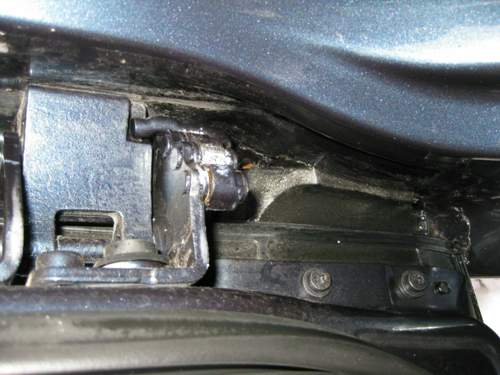

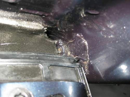

Ich hab mal ene frage an die Profis unter uns 🙂
Ich bin gestern ganz normal wie jeden Tag mit bester Laune zu meinen Auto hin . und mach die Tür (fahrer) bis zum 1. Anschlag auf als es "quitsch" macht! Total ahnungslos schau ich mir die Tür an und was sehe ich da. Die Ecke meiner Fahrertür hats verbogen mit einer unschönen Dell. Grund dafür ist, dass sich echt viel Wasser hinter der Tür zu Eis gebildet habt. Noch schlimmer ist, jedesmal wenn ich dir Tpr auf mache trifft die Tür auf die Kante und der Schaden wir größer. Habe mal 4 BIlder angehangen zur Demo. Ich find das viel ärgerlicher weil ich für den Schaden 0 Kann. Das Wasser schien dahinter nicht abzufließen, weshalb soviel gefroen ist. Ein wenig eis hab ich mit heißem Wasser wegmgeacht umn den schaden zu minimieren. Aber man kann immer noch vorn Inne erkennen, dass aus dem Motoraum "wie ein kleine Eisberg" kommt. Meine Frage jetzt: Ist das Schaden von VW oder Versicherung oder muss ich das etwa selber bezahlen? Vielemn Dank für eure Meinung!

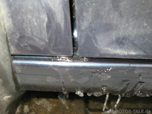

Hab mal eben welche gemacht, allerdings habe ich das meiste Eis schon entfernt. Man sieht aber noch ein wenig davon.
LG

Und so sieht das Ergebnis aus (über Nacht entstanden).
ich habe echt mal Glück gehabt: Heute aus Langeweile eine wenig gesurft und auf das Eis-Problem beim Golf 5 gestoßen.
Nachdem ich nachgeschaut habe mußte ich feststellen, dass sich bei mir ebenfalls Eis gebildet hat, welchen ein zerstörungsfreies Türöffnen unmöglich macht.
Also morgen erstmal den Heizlüfter dranstellen...

Heizlüfter ist nicht nötig.
Nimm einfach ne Flasche, fülle sie mit warm Wasser und leere es in den Schlitz.
Das Eis taut ruck zuck weg 😉.
Bitte kein kochendes Wasser nehmen, dem Lack zuliebe.
Deine Türe hat aber auch schon nen leichten Knick weg.
Oder täuscht das nur.
Da sitzt ja mal nen richtiger Eisklotz drinnen.

Die Tür ist auf jeden Fall beschädigt (Lackschaden + leicht Verbogen) und ging auch nicht mehr auf, da sich diese sofort verkeilte.
Übrigens: der Kulanzantrag wurde von VW abgelehnt.
