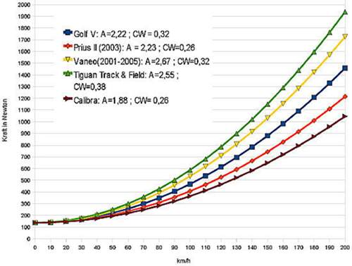

2. Tempo reduzieren
Der physikalische Zusammenhang zwischen Reisetempo und Verbrauch ist nicht immer offensichtlich. Man sollte aber grundsätzlich wissen, dass die niedrigste Geschwindigkeit für den Schnitt wesentlich mehr Auswirkungen hat, als die höchste. Fahren wir zum Beispiel 100km mit 50km/h und 100km mit 100km/h, so ergibt das einen Schnitt von nur 66,67km/h. Fahren wir dagegen die ersten 100km mit 60km/h dann müsste man auf den zweiten 100km nur noch 75km/h fahren, um die gleiche Reisezeit zu erreichen. Beobachtet einfach mal die Ankunftszeit in eurem Navi. Es ist sehr viel leichter 10min früher loszufahren, als 5min herauszufahren. Je größer und ungünstiger eure Karosserie gebaut ist, desto teurer kommt euch Tempo zu stehen.
Um den Zusammenhang zwischen Fahrzeug, Reisetempo und Verbrauch zu verdeutlichen, eignet sich die angefügte Grafik. Sie zeigt den theoretischen Gesamtfahrwiderstand von 5 bekannten Fahrzeugen. Zur besseren Übersicht wurde allen ein Gewicht von 1400kg unterstellt. Vertreten sind der Opel Calibra – der sehr wenig Querschnittsfläche mit gutem Luftwiderstandsbeiwert kombiniert, der VW Tiguan – als Beispiel für ein modernes SUV, sowie Mercedes Vaneo, VW Glof V und Toyota Prius. Der Golf hat den gleichen Luftwiderstandsbeiwert wie der Vaneo und (fast) die gleiche Querschnittsfläche wie der Prius.
SIEHE BILD 1
Diagramm 1
Zur Interpretation der Diagramme: Das SUV hat etwa ab 55km/h, der Calibra erst bei 78km/h mehr Luftwiderstand als Rollwiderstand. Beide hätten also, identische Rahmenbedingungen unterstellt, den gleichen Verbrauch in l/h. Da wir aber den Verbrauch sinnvollerweise auf die Wegstrecke bezogen rechnen, hätte der SUV hier bereits 40% Mehrverbrauch/100km. Wenn beide 100km/h fahren, verbraucht das SUV bereits 60% mehr, als das Coupe. Ein Mittelklassewagen mit günstiger Form, wie der Prius, kommt hier lediglich auf 10% Zuschlag.
Im wirklichen Leben sinkt der Verbrauch jedoch nicht so weit, wie es die Fahrwiderstände vermuten lassen. Durch verringerte Last sinkt der Wirkungsgrad (siehe Punkt 4.) und so gibt es eine optimale Geschwindigkeit für jeden Wagen. Diese liegt in den meisten Fällen zwischen 50 und 70km/h im höchsten Gang. Wer also auf der Landstraße 90 fährt, der wird einen Unterschied messen, wer sich in der Stadt auf 40 beschränkt dagegen, wird eher einen Mehrverbrauch verzeichen. Ganz besonders wichtig ist es jedoch, bei kleinen Motoren auf den Einsatz der letzten Reserven zu verzichten. Jede Motorumdrehung ist zusätzlicher Aufwand und ein Kleinwagen mit ausgedrehtem Dreizylinder kann deutlich mehr konsumieren, als ein großer Motor im mittleren Drehzahlbereich, selbst wenn dieser geringfügig mehr Fahrwiderstand zu überwinden hat.

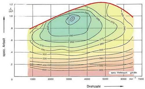

4. Mit Vollgas beschleunigen
Damit ich so schnell durch die Gänge komme gebe ich beim Beschleunigen immer 90% Vollgas. Dort, knapp unter der Volllastanreicherung und bei niedriger Drehzahl hat jeder (herkömmliche) Benziner den höchsten Wirkungsgrad. Dabei aber nicht zu wild aufs Gas steigen, damit nicht unnötig angefettet wird. Und natürlich immer an 1., 2. und 3. denken!
Da hier immer wieder verschiedene Meinungen aufeinander prallen, habe ich ein sogenanntes Muscheldiagramm angefügt und zur besseren Übersicht coloriert.
Man sieht oben die rote Vollgaslinie und unten die Drehzahl. Dazwischen werden oft noch die Linien für verschiedene Gasstellungen mit Prozentangaben eingezeichnet. Man kann sich aber auch so gut vorstellen, dass diese in etwa eine abgeflachten Kopie der Vollastlinie, in den verschiedenen Höhen bilden.
Dieser Motor hat bei fast Vollgas und etwa 3100u/min im dunkelgrünen Bereich seinen besten Verbrauch von 233 g/kWh. Der grüne Bereich mit der 260 zeigt etwa den Bereich, den man im Stadtverkehr ständig einhalten kann, wenn beschleunigt werden muss. Bei Halbgas kommt man selten mal über die 280er Linie.
Noch etwas kann man rauslesen. Wird keine Leistung benötigt, also mit wenig Gas nur dahergerollt, dann ist der spezifische Verbrauch über alle Drehzahlen etwa gleich schlecht. Da ich aber im höchsten Gang die wenigste Leistung erzeuge, verbrauche ich also auch absolut weniger als im niedrigen Gang mit höherer Drehzahl, wo mehr Leistung mit dem gleichen spezifischen Verbrauch erzeugt wird. Selbst wenn ich gezwungen wäre mehr Gas zu geben, um das Tempo zu halten, würde dadurch der Unterschied zum niedrigeren Gang eher noch positiv beeinflusst.
SIEHE BILD 2
Diagramm2
Allerdings darf der Wunsch nach großen Drosselklappenöffnungen auch nicht betriebsblind machen. Es gibt durchaus einen gewissen Spielraum zwischen "das Auto wird nicht schneller" und "das Auto wird nicht langsamer". Habe ich meine Reisegeschwindigkeit erreicht, sollte ich versuchen, so wenig Gas wie möglich zu geben.
Beim Dieselmotor sieht das Verbrauchsdiagramm in der Regel dem vom Benzinmotor sehr ähnlich. Der beste Wirkungsgrad liegt im Drehzahlbereich des maximalen Drehmoments bei etwa 90% Last. Bei drehmomentbegrenzten Motoren mit abgeschnittener Drehmomentkurve kann man versuchen, den Verlauf zu erahnen. Üblicherweise dürfte aber der günstigste Drehzahlbereich bei 50 bis 60% der Nenndrehzahl liegen. In der Praxis sollte man also auch einen Diesel mit viel Gas und hohen Gängen schnell auf Reisegeschwindigkeit bringen.
Interessant ist auch, dass ein Diesel im optimalen Verbrauchsfenster nicht wesentlich sparsamer als ein Benziner arbeitet. Beide Motoren benötigen etwa 200g/kWh. Der Verbrauchsvorteil wird vor allem im Bereich mit niedriger Last eingefahren, wo der Diesel bei 400 g/kWh, der Benziner jedoch weit über 600 g/kWh liegt. Das ist auch der Grund, warum eine Betriebspunktverlagerung zum Beispiel durch Hybridtechnik durchaus ähnliche Verbrauchswerte erzielt, bei deutlich besserer Umweltbilanz und höherem Komfort.
Um ganz sicher zu sein, sollte man das Diagramm des eigenen Motors besorgen und lesen. Dort gibt es durchaus Unterschiede. Leider tun sich die Hersteller sehr schwer mit der Herausgabe solcher Daten.
