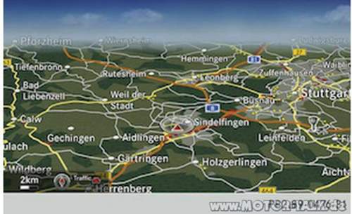

nachdem ich ja hier mein Fahrzeug vorgestellt habe, dazu eine Frage.
LiveTraffic mit Comand Online bekomme ich nicht an den Start...
Remote Online ist eingerichtet und freigeschaltet. Abo für Live Traffic ist auch aktiv.
Leider bekomme ich aber in der "wie in der BA beschrieben" oben rechts in der Ecke das Live Logo nicht angezeigt. In de BA steht, man benötigt ein Kommunikationsmodul mit aktivierter, integrierter SIM-Karte. Ist damit das SAP-Modul gemeint oder geht das auch per Internetverbindung Android?
Die Internetverbindung klappt per Android sehr gut, ein wenig langsam aber immerhin schneller als das im Mopf bis letzte Woche noch der Fall war...
Hat für mich jemand Infos wie ich LiveTraffic an den Start bekomme?

Korrekt, man kann LiveTraffic nur automatisiert angezeigt bekommen.
Unten links wird der eingestellte Zoomfaktordargestellt und die Windrose, direkt rechts daneben ist dann das LiveTraffic Symbol.
In der Regel wird das bei mir automatisch angezeigt nach ca. 5-30 sec nachdem der Motor gestartet wurde. Eine aktive Navigationsführung wird dafür nicht benötigt.

Du kannst Live Traffic nicht selbst einrichten, denn das muss alles automatisch funktionieren! Das Komm. Modul ist schon werkseitig verbaut.
Das Zeichen ist bei mir unten links in rot.
am 14. Dezember 2014 um 9:27
Es ist das fest eingebaute KOM-Modul gemeint. Live Traffic benötigt keine Internetanbindung via Smartphone und auch kein SAP-Modul. Gute Netzabdeckung der Telekom vorausgesetzt, ist der Dienst in der Navi-Karte an dem traffic Schriftzug links unten zu erkennen.
Themenstarteram 14. Dezember 2014 um 9:31
jepp bei mir steht links unten Traffic und ein "rotes Auto" wird dort angezeigt.
Laut Bedienungsanleitung: "Bei gültigem Abonnement und bestehender Verbindung zum Server erscheint im Display oben rechts das Logo für Live Traffic Information."

Du wirfst da gerade auch einige Begrifflichkeiten durcheinander:
- TMC (pro) ist ein Datenstrom der großen öffentlich-rechtlichen und privaten Radiosender
- LiveTraffic ist ein Dienst von TomTom mit Verkehrsinfos in Echtzeit
Wenn du die Windrose unten im Display siehst und TomTom LiveTraffic auch als aktiviert angezeigt wird, dann ist alles in Butter.

Stimmt, danke für deine Korrektur...
Und danke für die Aufklärung. Dann ist bei mir ja alles im Lot.
