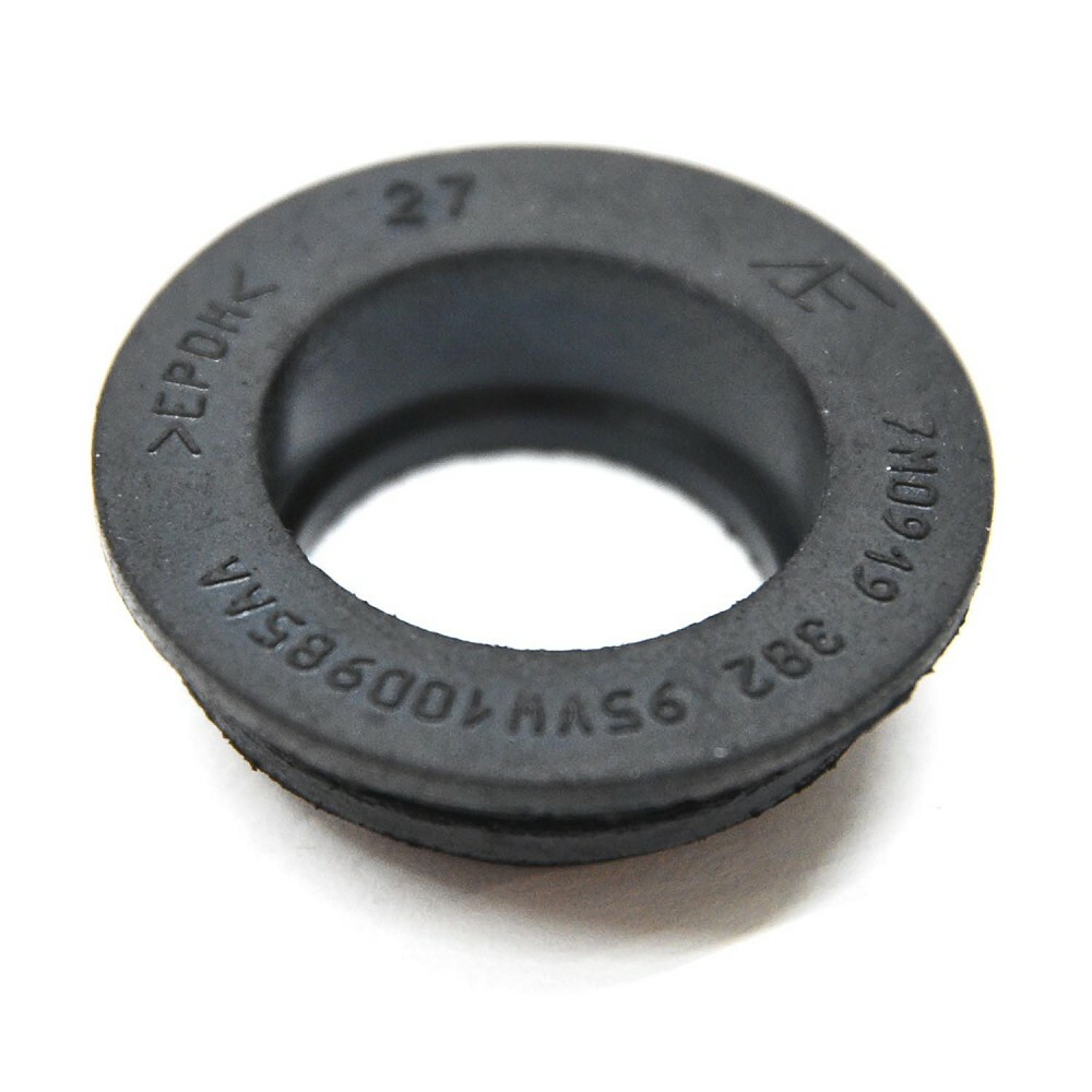

Hallo, bei meinem Audi A4 B7 Avant ist der Behälter fürn Scheibenreiniger undicht. Wie baut man den aus?
6 Antworten
Hat der ein Riss ? Ansonsten Vermute ich das es nur die Dichtung ist wo die Pumpe eingesteckt wird !?
Meine es ist die "7M0 919 382" lokal beim :-) ca. 7€ - ansonsten dort mal raussuchen lassen.

Dichtring für Wasserstandsensor, falls vorhaden, ist das was ich oben genannt hatte, "7M0 919 382"

die 2 kleinen O-Ringe von der Kombipumpe ( Avant ) waren es bei mir.
ich habe 50 von den Dingern gekauft für keine 20 Euro ( weil nicht bei VAG erhältlich )
Bei Diversen VW Shops waren die Dichtringe soweit noch Gelistet/Bestellbar,...hab letzt vor Ort noch ein Dichtring für den Golf 1 Cabrio Geholt, war sogar dort auf Lager, kam 1,09€
Im Netz ab ab ca. 5€ wegen Versand
