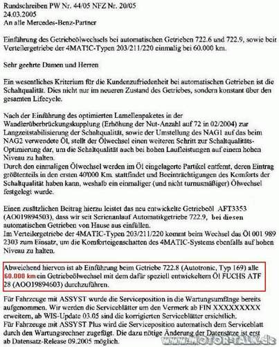

Ich muss mal wieder alte Threads ausgraben :-) , ich habe seit Januar einen W203 mit dem 220cdi Motor + Automatik gekauft der Wagen hat jetzt 58tkm runter und ich habe viel gelesen das man alle 60tkm das Getriebe spülen sollte! Habe also 4Fachbetriebe angerufen 3 die Speziel aufs Spülen geschult sein sollen und unsere Örtlichen MB Händler die 3 Betriebe wollten fürs Spülen zwischen 350-450Euro haben! Heute habe ich unseren MB Händler angerufen! Dieser meinte zu mir normalerweise müsste man das ÖL nie wechseln aber schaden würde es definitiv nicht, weil Öl definitiv alt wird mit der Zeit und bla bla bla ! Er meinte es gibt zich firmen die ihre tollen Mittelchen zum spülen nehmen und immer besser als andere sein wollen! Er hat sich am Telefon viel Zeit genommen und mir einiges erklärt! ich habe ein Angebot von 294Euro für den Wechsel des Getriebe öls mit Filter Dichtungen und ÖL waren glaube ich 8,5l bin mir aber nicht mehr ganz sicher! Er kam mir sehr kompetent rüber und vertrauensvoll!! Wie sind eure Meinungen spülen oder reicht ein einfacher Wechsel??Zeitaufwand meinte er ca 2-2,5 Stunden. Würde gerne eure Meinungen und Erfahrungen dazu hören! Danke
Ein Wechsel wechselt leider nur das Öl aus dem Wandler.
Das sind dann um 3,5 Liter und der Rest verbleibt.
Das ganze Öl bekommt man halt nur beim Spülen raus und da werden dann um 8 Liter benutzt.
Die lebenslange Füllung ist auch von Mercedes zurückgenommen worden, die Berater wurde angewiesen einen Wechsel/ Spülung zu empfehlen.
Sollte der Händler eigentlich wissen, er wurde darüber per Rundschreiben informiert ....

Beim Wechseln bekommt man in der Regel nur das Öl aus dem Getriebe raus, nur wenn der Wandler eine Ablassschraube hat, diese wurde so Ende '99 abgeschafft, bekommt man da auch das Öl raus. Dann sind es um die 8 Liter. Beim Spülen wird solange sauberes Öl durch das System gedrückt bis kein dreckiges Öl mehr rauskommt. Das können dann schon mal deutlich mehr als 8 Liter sein. Vorm Spülen gibt es noch die Möglichkeit ein Reinigungsmittel einzufüllen und erstmal ein paar Runden, in allen Gängen, zu drehen. Hierbei sollen hartnäckige Verschmutzungen gelöst werden. Da gehen die Meinungen aber auseinander ob das wirklich Sinnvoll ist.

Nein. Das Öl aus dem Wandler geht nicht raus. Ist aber bei 60tkm Intervall nicht so schlimm. Filter wechseln und weiter gehts. Bei den meisten anderen Marken gibt es Lebensdauerfüllungen. Das ist das Problem. Spülen würde ich persönlich nur wenn lange kein Wechsel gemacht wurde. Ich mach bei meinen immer alle 50tkm und mein bester Kunde hat jetzt 490tkm auf dem Getriebe...
Ich weiß auch nicht was du für ein Getriebe hast. Vermutlich aber ein 722.6 mit 5 Gängen? 8 Liter entsprechen aber der gesamten Ölmenge und die bekommt man halt nur raus, wenn der Wandler eine Ablassschraube hat, oder per Spülung rausgedrückt wird.
Mit Deckel ist die Ölwanne des Getriebes gemeint, diese muss ab um an den Filter zu kommen. Getauscht werden sollte dann auch das Zwischenstück vom Getriebestecker, wenn es undicht wird droht Öleintritt in Steuergerät.
