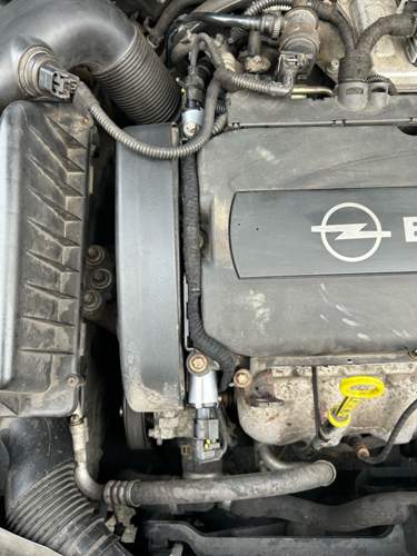

@Gerd_7 schrieb am 25. Dezember 2023 um 00:41:19 Uhr:
Kann es sein, dass nicht die Einlassventile sondern das Regelventil des Nockenwellenverstellers auf der Einlassseite getauscht wurde? Du solltest damit wieder zur Werkstatt. Die sollen dann auch mal den Kurbelgehäusedruck prüfen.
Auf der linken Seite die beiden silbernen Teile wurden erneuert. Ich habe ein Bild angehängt

Zu frage 1:
Nein ich habe ein Bild angehängt und die beiden silbernen Teile auf der linken Seite wurden getauscht aber keine Besserung.
Frage 2: die gelbe Öllampe hat aufgeleuchtet. Die Werkstatt hat den Ölstand dann geprüft und der war nur noch auf minimum.

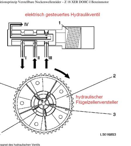

@johannmalki
Rote Lampe kein Öldruck.
Entweder zu wenig Öl oder die Ölpumpe ist kaputt.
Wie gesagt, die NW- Räder mal erneuern lassen.
Die sind geändert worden und mal den Öldruckschalter überprüfen lassen bzw. den Öldruck.
Nach dem was geschrieben wurde, bin ich davon ausgegangen, dass die Versteller bei 193T Probleme gemacht haben und dann vermutlich auch getaucht wurden.
Bei der Benamung gibt es wohl noch Unstimmigkeiten:
