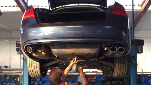

in 2 Stunden wohl nicht zu schaffen...
Die beiden ESD müssen abgesägt werden und durch die neuen ersetzt werden, ausrichten incl. 😉
Dann die Verkablung des Steuergeräts, incl Kabel ziehen bis nach vorne in die Mittelkonsole, dazu gehört das Entfernen des Handschuhfachs, umpinnen am Stecker, Handschuhfach wieder einsetzen, Test und die Verkleidung vom vorderen rechten Fußraum bis zur hinteren Sitzgruppe wieder verbauen.
wer das in 2 Std schafft, bei 100%iger sauberer Arbeit, bitte melden. 😉
würde ich dann gern an meinem A5 Cabrio machen lassen 😉
Wo kommst du her? Bring ne Schachtel Warsteiner mit 😉 und ich mach dir das fertig ohne ne vergleidung abzubauen. Nur das Handschuhfach mus raus.
tja, und schon wird gepfuscht ... Kabel einfach so "drunterstopfen" ...
nix da, wird ordentlich mit Gewebeband zwischendurch fixiert
richtig oder gar nicht (mein Motto 😁 )
Kennst dich ja aus. Hast du anscheinend schon öfter gemacht. Ich zieh die 4 Adern mit ner Kati durch den original kabelweg.... Aber schon gut ich zieh mein Angebot zurück. 😁

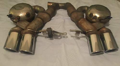

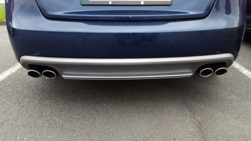

Neues Schmuckstück... 😉 SQ5 Endschalldämpfer mit Active Sound am A5... Also sollte es beim A4 auch fast Plug and Play passen.
PS.: es ist keine sline stoßstange .

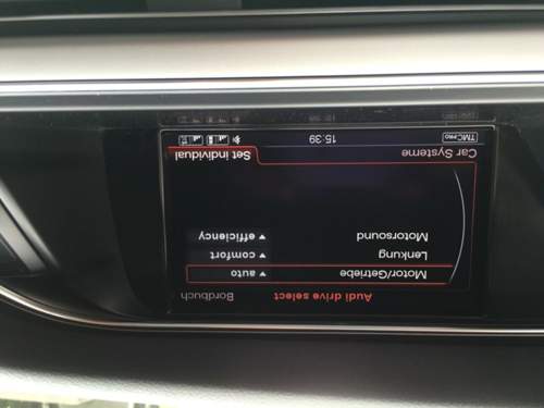

Lass dir DS codieren und denn Punkt motorsound gleich mit einpflegen
Was meinst du mit steuermodul, das wifi soundmodul??
Das mit DS codieren verstehe ich schon mal gesehen aber dem Punkt Motorsound davon habe ich noch nie gehört
Gibt es dafür ne Anleitung
Also bei mir hat es der Scotty codiert und denn Punkt motorsound auf Anfrage hat er auch gemacht, der pikt motorsound ist für denn Individual Modist, so kannst du auf Dynamik stellen aber motor getriebe Lenkung auf Comfort oder Auto stellen

Also bei mir ist es drin und funktioniert auch super, Audi a4 3,0tdi
( keine Ahnung warum das Bild auf dem Kopf steht )
