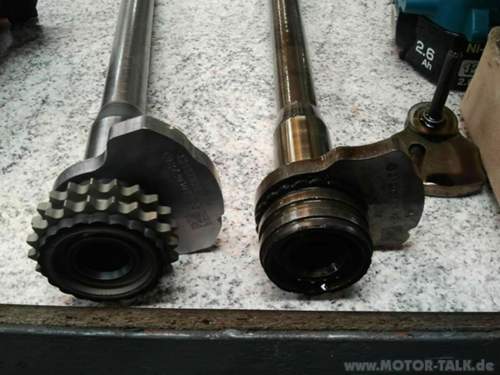

Leider ist ausgerechnet das Bild fehlfokussiert. Die Aufregung und mein N95 damals...
Trotzdem war das Rad eindeutig verschlissen und zwar gleichmäßig abgerundet. Nicht leicht haifischflossenartig, wie man das bei normalem Verschleiss annehmen würde. Naja, ich habe damals nichts bezahlt und es gab auch keine Spätfolgen.

Habe mir das "unscharfe Bild" gerade nochmal angesehen. Ja leicht abgerundete Zähne, aber nicht zu vergleichen mit den sonst üblichen Abnutzungsspuren der weichen Kettenräder.
Meine persönliche Meinung: Da hat die Werkstatt ganze Arbeit geleistet und ein Paar Tausender Umsatz auf Werkskosten abgerechnet. Ob das Kettenrad wirklich der Grund für die Fehlercodes 0060 & 0064 war, lassen wir jetzt mal offen stehen!

"Bis auf die Karkasse" sieht dann aber so aus wie rechts auf dem Bild. Dagegen war Deins ja fast noch jungfreulich! 😁

Oh Gott, wer fährt das denn so weit runter? Abgesehen von den höheren Massenmomenten durch die fehlende Ausgleichswelle muss das doch ein barbarisches Geräusch gewesen sein. Die Kette springt ja nur deswegen nicht herunter, weil der Laufkäfig über Zahnrad und Kette mehr oder weniger formschlüssig bündig abschließt.
