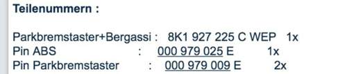

Ich habe mal eine kurze Frage, bevor ich nachher da stehe und mir noch was fehlt...
Ich möchte mir gerne den „Hill Holder“ nachrüsten. Mir geht es jetzt nur um die Hardware, die ich dafür brauche. Ist das so komplett oder hab ich was vergessen?
Parkbremstaster 8K1 927 225 C WEP 1 x
Pin Parkbremstaster 000 979 009 E 2 x
Pin ABS 000 979 025 E 1 x
Kabel 0,5mm² Querschnitt
=> Wieviel m Kabel würde man ca. benötigen?
Vielen Dank für ein kurzes Feedback!

10m reichen
rest ist bei mir im blog beschrieben
Hi scotty. Habe nun nochmal deine Anleitung Studiert. Kann es sein das man nur 1x pin parkbremse für das zundungsplus braucht, und 2x aber pin Abs? Bei dir in der Anleitung steht es anders rum. Frage nur da ich die Sachen schon habe und es nun verbauen wollte...
bei mir steht nichts anders rum
1x kl.15 und 2 gehen zum ABS ; ist auch nicht anders beschrieben dort
http://www.motor-talk.de/.../...chruesten-im-a4-a5-8k-8t-t3501983.html
Pin 10 Stecker Parkbremstaster ==> Pin 16 am ABS Stg. (das ist die optische Rückmeldung (led) am Taster)
Beim A4 Avant Mj 2007 sowie ggf bei anderen Modelle (auf den A5 trifft dieses NACH Mj 08er nicht zu) kann es sein das hier der Pin 16 ODER 36 -je nach Ausstattung zu verwenden ist- dies bitte immer vorher an Hand der passenden Stromlaufpläne überprüfen!!!)
Audi Q5 ---> immer Pin 36 am ABS-Stg
Pin 12 Stecker Parkbremstaster ==> Pin 8 am ABS Stg.
Pin 11 Stecker Parkbremstaster ==> Zündungsplus am Sicherungskasten / Fahrerseitig ( od. Sicherungsträger 4 Steckplatz 9 Orginal)
Alternativ Parallel auf einen bestehenden Zündungsplus legen.

welches Kabel geht denn dann zum zundungsplus? Das einzelne aus deiner Anleitung?
auch das steht dort alles!
@Scotty18 schrieb am 1. November 2016 um 15:40:13 Uhr:
Hey Scotty,
also entweder verstehe ich die Theorie nicht, oder ich übersehe einfach was:
Mir stellt sich halt folgende Frage:
Ich brauche 3 PINS für den Parkbremstaster (PIN 10,11 und 12), dafür habe ich 2x 000 979 009 E (0,63mm Kontaktbreite) und 1x 000 979 025 E (1,5mm Kontaktbreite).
Kommt Kabel 000 979 025 E nun in den PIN 11? Ich kann es leider nicht aus deiner Anleitung herauslesen. Sry!
Die Kontaktbreiten sind doch unterschiedlich, bin davon ausgegangen, dass alle 3 Anschlüsse am Parkbremstaster gleich groß sein müssen?
Moke
ein rep satz kabel = 2 enden
also hast du in summe 4 passende pins!
