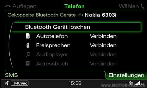

Noch mal für langsame wie mich. Wenn kein rsap und keine sim im Auto, dann kan man kein Connect und auch nicht die Antenne des Autos nutzen.
Wie zuvor geschrieben, ich konnte das z3 compact ganz kurz testen, Adressbuchzugriff ging und Netzbetreiber inkl. Empfangsstärke hat das Auto angezeigt.
Als Vertrag habe ich otelo allnet flat l und da gibts keine Multisim
1) korrekt
2) über BT kannst du nur Telefonieren ; Telefonbuch Adressen etc
Bei Gekoppelte Bluetooth Geräte kann man die Verbindungsart wählen ...

@DVE schrieb am 2. November 2014 um 15:15:57 Uhr:
Autotelefon aber nur bei RSAp fähigen Handy

Guten Morgen zusammen,
ich habe mir bei meinem Provider eine zusätzliche SIM-Card als UltraCard mit gleicher Mobilfunknummer bestellt, die ich im A6 verwenden möchte. Darüber möchte ich im Wagen telefonieren und die Zusatzinfos für das Navi empfangen.
Kann ich z.B. über BT meine Kontakte aus meinem iphone 5S in das Adressbuch des Autotelefons kopieren oder muss ich die manuell eingeben? Ich könnte zwar weiterhin mein 5S über BT gekoppelt lassen und dann dieses Adressbuch verwenden. Es könnte aber durchaus sein, dass ich das Handy mal nicht dabei habe und dann hätte ich die Kontakte schon gerne im Autotelefon hinterlegt.

Der zieht sich doch die Daten nach dem Connect rein...m.W. bleiben die da auch...Habe es aber mit der Simkarte noch nicht versucht..muss meine zweite suchen gehen, bei VF Business sind immer zwei dabei...
Ich meine, dass dies nicht geht. Nach dem Verbinden lädt das Auto die Kontakte ins MMI, nach entkoppeln "vergisst" das MMI die Kontakte bis zum nächsten Verbinden.
Manchmal sind die Kontakte aber noch für kurze Zeit vorhanden, keine Ahnung, ob es dafür eine Regel gibt.
Mich stört es nicht, dass dies so ist, zu 99,9% fahre nur ich mein Fahrzeug.
@wolfgear schrieb am 3. November 2014 um 09:10:46 Uhr:
Ich suche nachher mal meine Karte und teste das...

Die Kontakte verbleiben nicht im Auto, man muss das Telefon jedesmal mit dem Auto koppeln.
@cerkes2005 schrieb am 3. November 2014 um 14:37:23 Uhr:
...oder die wichtigsten Kontakte manuell im Autotelefon speichern? Das sollte doch funktionieren?
