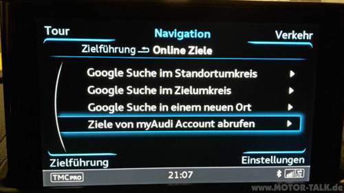

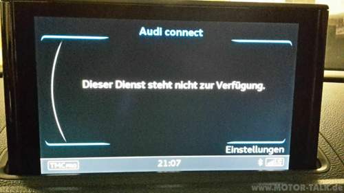

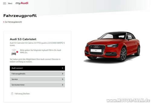

und noch eine Frage ... hab den ganzen Abend jetzt versucht Audi Connect in Betrieb zu nehmen, dabei auch sämtliche Google-Suchen, Youtube Videos und Anleitungen im Netz studiert, komme nicht weiter. Es handelt sich um ein "gebrauchtes" S3 Cabrio, war ein AUDI Werkswagen, Produziert Oktober 2014, EZ Audi 2/2015. Voll ausgestattet mit Navi MMI Plus, Connect, Phonebox, usw.
1) Ich hab eine meiner Multi SIMs eingelegt im Leser im Handschuhfach, wurde erkannt
2) WLAN Hotspot konfiguriert, funktioniert auch, man kann über den Wagen per Handy surfen - ich sehe auch im Display unten rechts Funktempfang und LTE Verbindung. SIM hat keinen PIN.
3) Google Streetview im Navi umgeschaltet, geht auch, wird angezeigt
4) Ein Konto bei myaudi.com ... hab ich schon lange, ist seit 2015 mein Dienst-A6 drin (aber ohne Connect Ausstattung) und jetzt auch schon seit einigen Tagen mein priv. S3 Cabrio (per VIN aufgenommen).
Jetzt die Fragen/Probleme im weiteren Ablauf:
A) In myaudi.com wird für das S3 Cabrio die MMI Pin angezeigt (8-stellig) - siehe Screenshot, was mich da bereits irritiert, dass das Icon mit dem Auto ein kleines "Durchfahrt verboten" Schild hat
B) Jetzt die Frage: Wo gebe ich im Wagen diese 8-stellige PIN ein ? Unter AUDI CONNECT im MMI Hauptmenü ? Oder unter Navigation, "Ziele von myAudi Account abrufen" ?
} Aber egal: Beides funktioniert nicht
Wenn ich AUDI CONNECT auswähle sagt der Wagen "Dieser Dienst steht nicht zur Verfügung"
Unter Navigation, "Ziele von myAudi Account abrufen" und der dortigen PIN Eingabe sagt er "Es ist ein Problem mit myAudi aufgetreten, bitte prüfen Sie Ihren Account ..."
Ich hoffe Ihr habt paar Ideen, ich weiss nicht mehr weiter.
