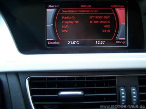

war gestern bei Audi ist sogar ein Analysezentrum. Update wurde nicht gemacht angeblich wegen inkompatibler Hardware und Audi läßt angeblich den Update auch nicht zu. Verkehrsfunktrick geht nur bei SW210 ich habe SW230 und da wurde der Fehler bereits gefixt. Wie ist es bei SW310 mir der Muteschaltung? Wenn ihr den Radio lautlos stellt, Auto ausmacht Schlüssel abzieht, ist beim nächsten Start noch Mute eingestellt das heiß Radio lautlos oder Musik wieder an. Ich hatte jetzt einen A3 da ist nach dem Neustart noch Mute aktiviert. Wenn das bei SW310 auch so wäre hätten wir ja dann einen Reklagrund!

Getestet, Stummschaltung bleibt nach Neustart erhalten.
Original geschrieben von Horatio C.
konnte das schon einmal jemand mit SW310 testen?
na wer sagts denn. Danke!! das sollte doch ein Grund dafür sein den Update zu bekommen oder?

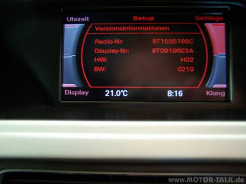

also ich war heute auch mal beim 🙂 wegen dem Fehler der Verkehrsfunklautstärke, aber er konnte kein update finden 🙄
Mein A4 ist BJ: 08/2008
Radio-Nr: 8T1035186C
Display-Nr: 8T0919603A
HW:02
SW: 0210
und es ist ein Radio Concert
ist hier jemand aus Frankfurt, der mir vielleicht einen kompetenten Audi Händler nennen könnte? Wäre sehr nett wenn es doch noch klappen würde.
@Horatio
Dein Bild bezüglich vorher/nachher ist etwas schlecht zum ausdrucken, wenn du vielleicht eine bessere Aufnahme von dem erfolgreichen update hast, wäre ich Dir sehr dankbar. 🙂
Marcus
Nein. leider nicht🙁 , hätte damals nicht gedacht, dass das mal nötig werden wird. Ich hänge mal die originalen dran.
100-4381
100-4387

da war ich auch schon, die haben nicht allzuviel Ahnung was das Radio angeht. Mir sagten Sie auch das es nicht geht, da die Kommunikation dann nicht mehr funktionieren würde. Absoluter Quatsch! Ich werde es beim nächsten Service noch einmal wo anders versuchen, aber dann auch mit der Begründung das Mute nicht gespeichert bleibt.
Kann ich nicht bestätigen...
Ich habe das mal vermerkt.
Liegt vielleicht am Radio? Du hast doch B am Ende und ich ein C?
Können das mal noch andere testen?

Ja, habe Radio-Nr. ...B (HW-Verision H13)
Falls noch jemand vorhat sein Radio upzudaten mit der Fehlerangabe VF-Info Lautstärke, könnte er dem Freundlichen so über die Schulter schauen, dass er den SVM-Code für's Update erfährt?
Damit wäre ein Update über die geführte Funktion möglich und man bräuchte keine Anfrage übers Werk.
Ich hab mein Radio getauscht und krieg dieses Update nicht mehr, da ich es ja offiziell schon habe...
Mein Freundlicher meinte, wenn er den SVM-Code fürs Update hätte, könnte er es gleich abrufen.
