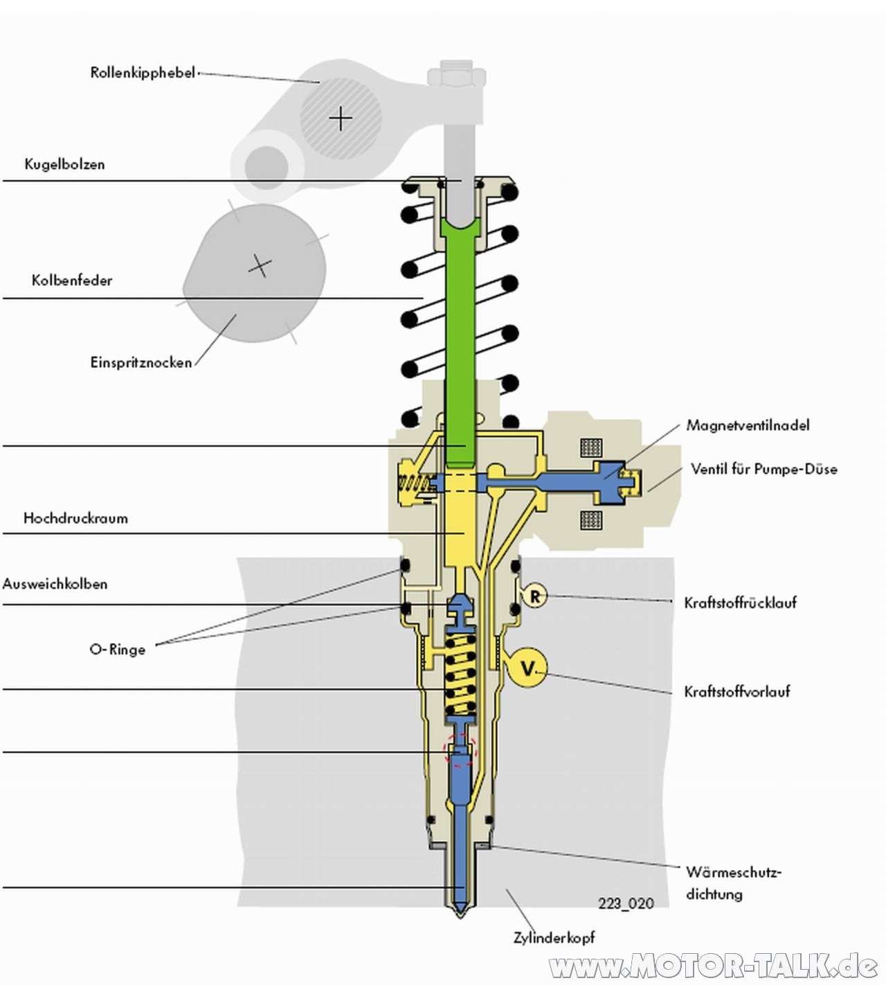

Cano, was kann man an den PD Elementen auslesen? Steuerzeiten? Mehr auch nicht oder?
Das Problem der PD ist doch, dass die nicht wie beim CR das Motorinnere von Kraftstoffzufuhr getrennt haben. Die PD sitzen doch im ZK/VD und dort laufen auch Kraftstoffleitungen mit Dichtungen entlang? Sofern ich das verstehe werden die Dichtungen dort undicht und der Kraftstoff läuft in den Motor rein.
Genauer wissen das sicher andere PD Experten hier. Mein Kumpel macht das bald mit seinen PD Elementen, wenn ich Zeit habe schaue ich mir das mit an.

@Andy B7 schrieb am 15. Juni 2016 um 14:13:48 Uhr:
Ölvermehrung kann er fast keine mehr haben, der DPF ist ja bereits draußen, Regenerationen laufen dann ja auch nicht ab.
Veto. Die Hochdruckpumpe bzw. Teile dieser haben durchaus Kontakt mit Motoröl. Da kann was rübersiffen. Tippe trotzdem auf die Injektoren, der Turbotausch war vermutlich vollkommen überflüssig.
Sag ich ja, das einzige was den Kraftstoff davon abhält in den Motor zu gelangen sind die Dichtungen.
Siehe hier:
https://data.motor-talk.de/.../pumpe-duese-01-8450207629060059102.jpg
Man korrigiere mich wenn ich falsch liegen sollte, ein PD Element hatte ich noch nicht in der Hand.

Hochdruckpumpe? Hat er in dem Sinne nicht, sondern jedes PDE hat eine eigene Pumpvorichtung. Aber ich stimme Gary zu, dass Undichtigkeiten im PDE für Kraftstoffdurchfluss ins Motoröl sorgen kann. Beim Regenerieren kanns audh innermotorisch ablaufen, also zusätzlich.

Meine letzte Hoffnung sind die Pde abdichten zu lassen . Das meint ihr doch oder ?
Wenn es das nicht ist bin ich wirklich ratlos , denn ich hab eigentlich alles gemacht
Genau, PD abdichten. Das wäre auch meine letzte Idee.
Ich hoffe das bringt es dann

1. Das erste was ich prüfen würde währe der Nockenwellenwinkel, wenn der um über 3 Grad ins - oder ins + Geht, dann kann es sein das die Voreinspritzung nicht ausreicht.
Dadurch kann der Qualm entstehen und ein unruhiger lauf des Motors.
(Kann mit VCDS ganz einfach ausgelesen werden und mit etwas Werkzeug und Fingerspitzengefühl nachgestellt werden)
(Wenn du den Ventilschutzdeckel sowieso schon mal abhast, dann gleich Spiel der PD-Einheiten kontrollieren und Gegeben falls nachstellen)

8. Abdichtung der PD Einheiten defekt, so das Kraftstoff in den Brennraum läuft und schlecht verbrennt (Bläulicher Qualm und etwas erhöhter Kraftstoffverbrauch)
9. Das teuerste PD-Einheiten defekt (entweder zum abdichten oder ab 250000 km neue einbauen)
