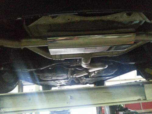

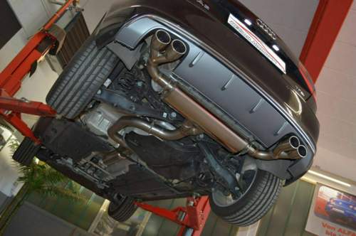

Die Quattros (also auch der S3) sind sowohl von der Bodengruppe, als auch von der Auspuffführung anders
Hier zum Vergleich der von Punisher 26 (Frontantrieb) und meiner (quattro)
207928676-w988-h657
20150313-180201
Das heisst ein umbau auf den originalen ESD des S3 ist nich möglich ohne einen quattro zu besitzen ??
@danitalia1 schrieb am 19. Mai 2015 um 21:33:22 Uhr:
ESD einzeln ab Eingang
könnte
mit Anpassungsarbeiten klappen, aber ab MSD definitiv nicht.

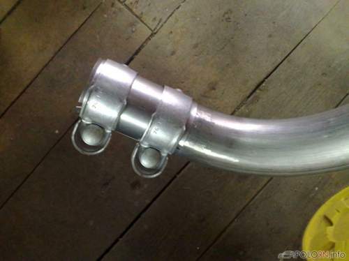

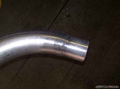

Wenn man selbst die Möglichkeit hat oder jemanden kennt der es kann, geht das ganze auch günstiger und unauffälliger (für den Fall dass man es ohne Eintragung fahren möchte).
Im Anhang zwei Bilder wie ich es damals bei meinem Polo gelöst hatte
Wie im 2. Bild zu sehen sieht man das ganze gar nicht mehr wenn die Schelle drüber ist ;-)
Bild-1
Bild-2

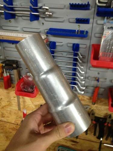

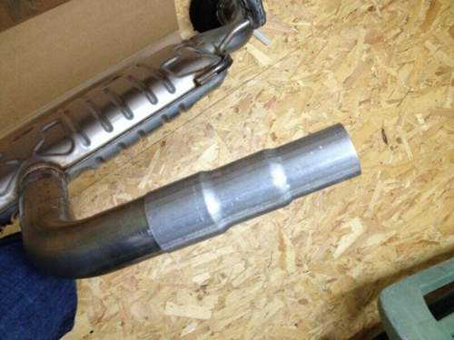

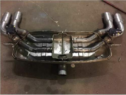

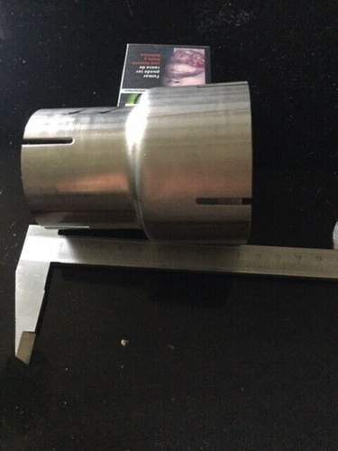

Also Ich habe einige neuigkeiten ....
Das ganze scheint do nicht so simple zu sein wie wir das dachten :'(
Also um den ORIGINALEN S3 ESD zu montieren MUSS er sofort am ESD abgeflext werden, was ja klar war!
http://i328.photobucket.com/.../...59059800-1450796128_zpsvmll7eao.jpg
Danach muss mann ein "Reduzirstück" anbringen was von 55mm auf 70 mm geht :
Das eigentlich problem ist dass wenn mann KEINEN QUATTRO besitzt, der ESD vom S3 zu DICK ist ... er ist ganzer 7 CM zu dick... Mann muss also den S3 ESD aufschneiden, und ihn um ganze 7CM dünner machen:
http://i328.photobucket.com/.../Capture_zps7vliq94h.jpg
http://i328.photobucket.com/.../...88134000-1450796279_zps0iyzqelq.jpg
Dieser muss dann eben 7CM düner gemacht werden, und wieder verschlossen werden !
http://i328.photobucket.com/.../...55439900-1450796352_zps71ae3ega.jpg
Wie ihr sehen könnt, ist es doch nicht so einfach wie wir dachten hehe 😁

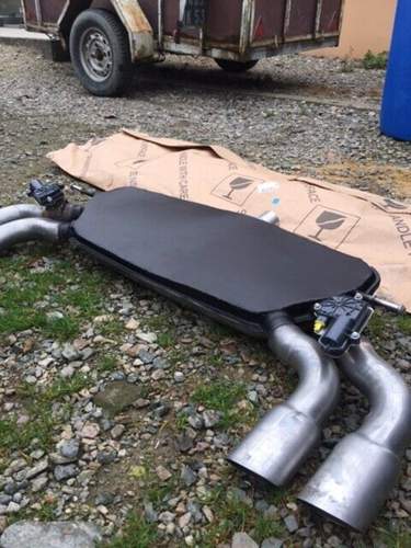

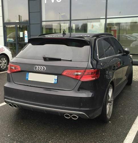

Echt viel aufwand. Hast du schon fertig montierte Bilder?
Hey 🙂
Also fertig sieht das ganze so aus 🙂 Sieht halt genau wie beim S3 aus 🙂
Capturesss
Wie klingt so'n S3 Pott am TDI?
Klappensteuerung ist ohne Funktion, denke ich mal.
