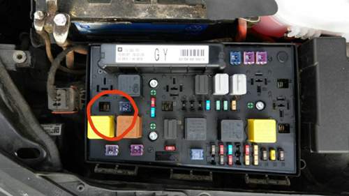

Die Relais sitzen im Sicherungskasten im Motorraum.

Haben diese beiden Jungs eventuell irgendwas mit der Lüftersteuerung zu tun?
Ja, sind insgesamt 5 Relais (incl. dieser Beiden).

nein im "ECO" Modus ist alles normal, sprich der Lüfter läuft nicht. Im Klimabetrieb ist der Lüfter auch nicht dauerhaft an. Wenn das Auto bewegt wird ist er aus. Nur im Stand geht der Lüfter an/aus in regelmäßigen Abständen. Bei 36°C Außentemperatur an der Ampel sehe ich das noch ein, aber nicht bei 6°C. Werde jetzt noch die Relais K11, K12 und K13 checken. Gibt es noch mehr - bspw. im Kofferraum?
