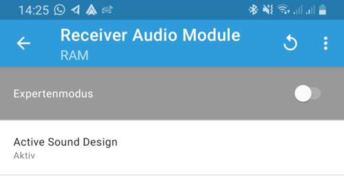

Mein G16 850i kommt (hoffentlich) August 22, kann also nicht selbst nachsehen.
Komme vom F90 und der hatte einen Verstärker hinter der Verkleidung im Kofferraum welcher für das ASD im Innenraum zuständig war. Diesen konnte man abstöpseln und schon war der künstlich erzeugte Motorsound im Innenraum weg.
Ich gehe davon aus das der 850i ebenfalls ASD hat. Kann mir jemand sagen wie ich das ausgeschaltet bekomme, möchte nicht die ersten Tage damit rumgurken müssen sondern gleich bei Abholung abstellen. Sonst kann ich mich einfach nicht am Klang erfreuen...
Abstöpseln, Sicherung ziehen, was weiß ich. Nur codieren möchte ich nicht.
Danke schonmal

Dann wirst Du den künstlichen Sound nicht los, denn es gibt kein ASD Modul mehr, das man deaktivieren könnte.
Codiert wird im RAM (ReceiverAudioModule). Geht auch mit Bimmercode.

Wo ist das Problem dass Du nicht codieren willst? Mit Bimmercode ist das ein Knopfdruck und sofort auch wieder rückgängig gemacht!!!
Meine Erfahrung hat gezeigt, dass das Deaktivieren des Motorsounds im Menü (siehe Foto), den Sound aus den Lautsprechern ausschaltet. Ich lasse es aber vom Fahrmodus abhängig eingestellt, der Motor wäre mir dann auf "Sport" zu leise.

Nach langem Warten kommt demnächst mein Fahrzeug, mittlerweile habe ich mich damit abgefunden das über Bimmercode abzuschalten. Entsprechenden OBD und Bimmercode habe ich.
Kann momentan nur in mein F90 mit Bimmercode reinschauen. Gehe ich richtig in der Annahme das im G16 dann unter Steuergeräte das ReceiverAudioModule erscheint?
Kann mir jemand ggf. exakt die Option nennen, möchte das eigentlich gleich im Autohaus abschalten und nicht lange vor Ort suchen müssen.

Hat sich erledigt, der Händler wird die Codierung vor Auslieferung selbst übernehmen und es deaktivieren. Wagen kommt geplant heute an, Übergabe nächsten Freitag so es denn klappt.
Ich will Dir keine falsche Hoffnung machen, ich habe dasselbe Auto (07/21).
Per Bimmercode kannst es zwar im RAM decodieren, aber dennoch ist es beim nächsten Fahrzeugstart wieder da gewesen. Bimmerlink deaktiviert es auch, aber nächster Fahrzeugstart...zack wieder da.
Mit ESYS habe ich zwar ein paar Parameter gefunden, aber da will ich ehrlich gesagt nicht rumspielen und eine Anleitung speziell für den 850 habe ich bisher in all der Zeit wie ich ihn habe nicht finden können.
Falls Dein Händler da eine dauerhafte Lösung hat, wäre ich sehr daran interessiert!

Ich habe echt schon alles versucht was das Internet her gab. Keine Chance das ASD zu killen.
Die einzige Lösung die es gibt, ist es via Bimmerlink bei jedem Fahrzeugstart ASD zu deaktivieren.
